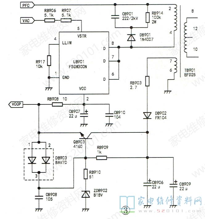

一台康佳LC32HS628B型液晶彩电,偶尔能开机,开机后工作正常,但关机后再开机非常困难。分析与检修:该机采用34007050电源板。开机困难故障属于“软”故障,故障部位难以确定。由于待机指示灯不亮,所以故障可能出在为CPU提供待机电压(+5VSB )的副电源电路,参看图3。
小结:“软”故障是一种时好时坏, 较难检查的故障。除了注意检查虚焊、脱焊等接触不良故障外,要特别注意检查三极管、二极管、稳压管等半导体器件。
