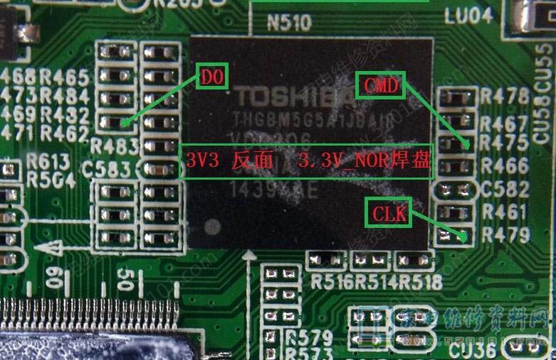

康佳液晶电视35019687主板EMMC点位图
2022-04-03
作者:jdwxs
2016
康佳液晶电视采用35019687主板的EMMC飞线读写点位CMD、CLK、D0、VCC 3.3V如下图所示,仅供参考。
