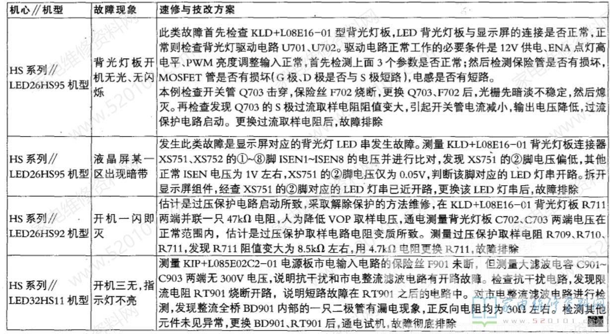

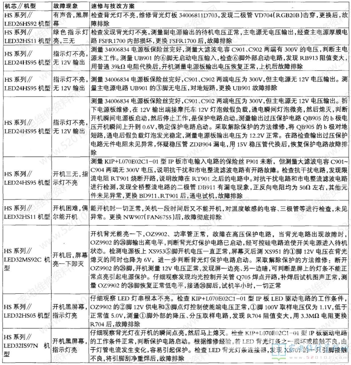

康佳HS系列LED液晶电视故障速修与技改方法速查
2023-02-13
作者:孙铁英
1304
康佳采用MST721、MST740等MST系列机芯开发的HS系列液晶彩电,代表机型有:LC19HS66、LC19HS66AB、LC19HS66B、LC19HS69B、LC19HS69GV、LC22HS66AB、LC22HS66B、LC22HS69GV、LC26HS30GV、LC26HS60B、LC26HS81、LC26HS81B、LC26HS81GV、LED26HS92、LC32HS01、LC32HS30B、LC32HS30GV、LC32HS62B、LED32HS11等。
