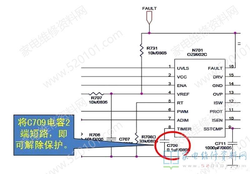

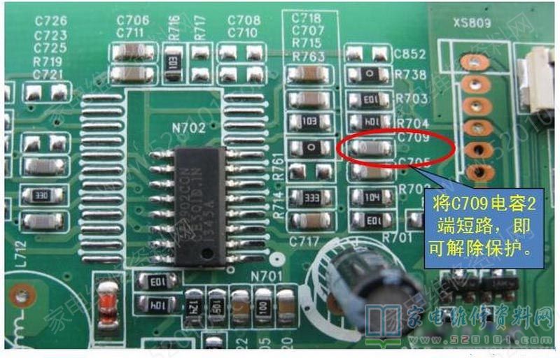

康佳液晶电视采用OZ9902芯片去保护的方法
2022-09-03
作者:知足-快乐人生
16055
康佳液晶电视采用OZ9902(16脚封装)去除保护电路,其实物如下图所示:
康佳液晶彩电背光驱动电路OZ9902(16脚封装)去保护电路:
