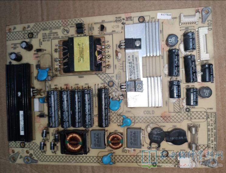

接修一台康佳LED32HS11型液晶彩电,三无,指示灯不亮。该机电源板型号是KPS+L070C2-01(图纸),通电后用万用表测得12V、24V电压均无输出。此电源板无PFC电路,电源振荡驱动由PC3AB6755( NB904 )担任。测得NB904的②脚电压为3.8V,⑥脚电压为3.8V,与资料不符。查外围元件无损坏。购买一块型号为PCLAP6755的IC换上,12V、24V电压输出正常。这时测得N8904各脚电压如下:①脚,3V;②脚,1.5V;③脚,0V;④脚,OV ;⑤脚,0.4mV;⑥脚,11.45V;⑦脚,320V(注意:摘机维修此电源板时,12V电压只有6V,24V电压只有13V,这是正常现象)。
