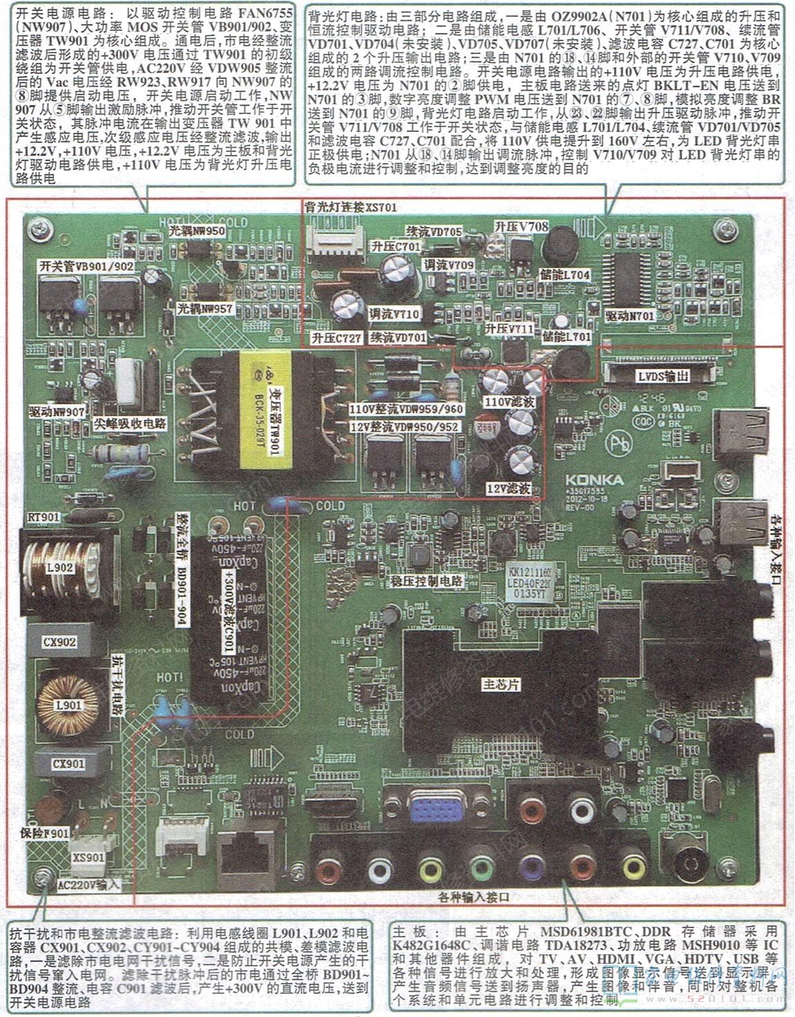

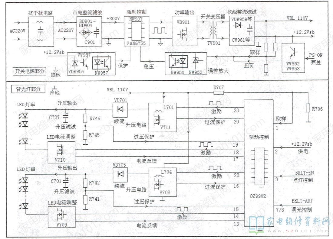

康佳LED40F2200液晶彩电采用主板+电源+背光灯三合一组合板,型号为
35017585
(图纸)。实物图解如图1所示,其中开关电源和背光灯驱动电路组成框图如图2所示。
