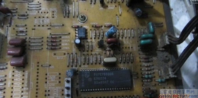

各供电给解码CPU的没发现异常。朋友说包的可能性最大,可它还起震。因实在想不出别的思路,就放下了干其它的活,昨天试着换换存储.晶振还是未果,我在购一个包岂不是白折腾,不修还搭上了?脑子想的时候手就动作连开了两次电源你说怪不怪嘭的一声,此时兴奋可不是那俩钱儿的事了,它毕竟折腾我好几天, 这也不能按两下子电源啊,说不过去也交付不了啊 ,咋整还得查,行脉冲信号是26脚,断开还能起机{按两下电源}只是无字符,复位控制控制33脚1815代换和复位端的电解,依然这个气呀!既然开机以后图声正常排出了数据和大块本身的可能。那就待机控制电路看看吧,待机管完好。在它的支路上连接的晶闸管已坏竟是这个捣蛋鬼和那个稳压管造成的 目前状况良好就此告一段落。
