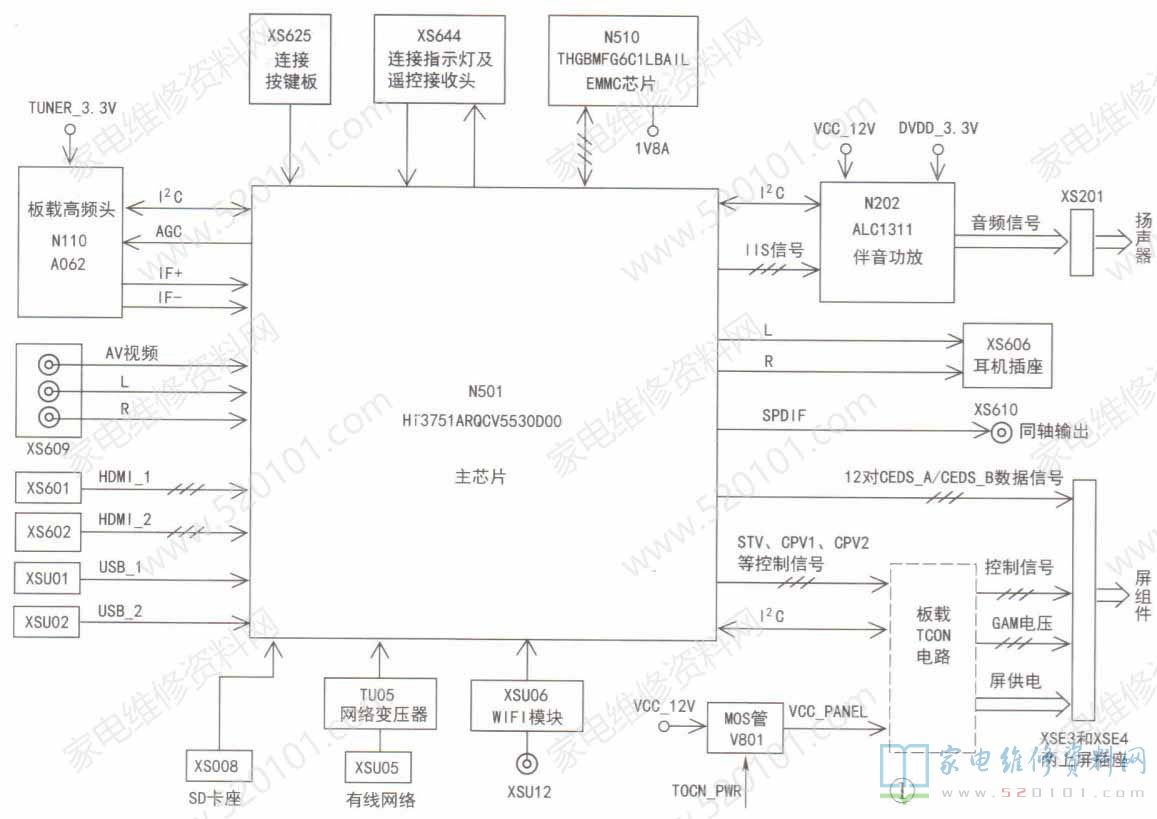

一、主板电路概述
该板的主芯片采用海思Hi3751AR-QCV5530D00,该芯片是-款FHD智能电视解决方案芯片,集成高性能arm多核处理器,可支撑流畅智能应用;集成高性能多核GPU支持FHD图形渲染,给客户提供最佳的FHD UI体验;具有强大的视频解码能力,支持多种格式视频解码,支持H265/VP9高清解码;提供丰富的音视频输入接口,支持HDMI1.4/模拟RF/CVBS/YPbPr/VGA接口,兼容DVBC/DTMB ATSC/ISDBT/J.83B协议;内集成DDR3,无需外部设置DDR。整机信号处理流程如图1所示。

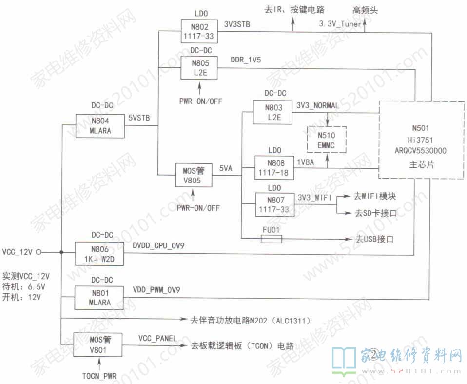

开关电源为主板电路提供的工作电压只有一路,即vCC_12V 电压(待机为6.5V,二次开机升为12V)。VCC_12V电压经DC-DC转换电路和低压差线性稳压器LDO形成多种不同电压值的工作电压,为各单元电路供电。主板电路电源分配图如图2所示。

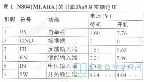

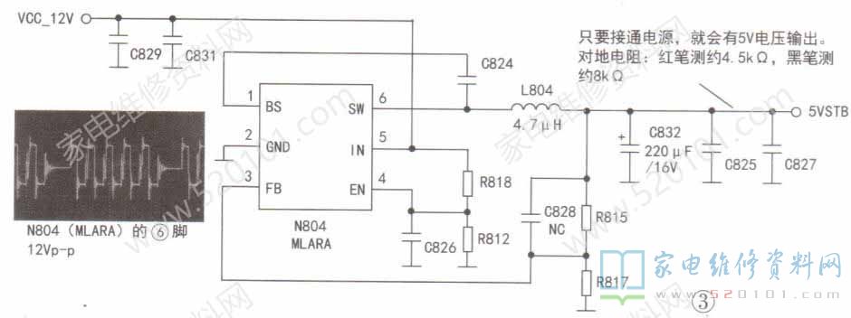

5VSTB待机电压形成由N804(MLARA)及其外围元件完成,如图3所示。
通电后,开关电源输出的VCC_12V电压一路加到N804⑤脚,另一路通过电阻R818加到N804的使能端④脚,电路启动后从⑥脚输出幅度约为12Vp-p的脉冲信号。N804内部的同步整流电路对脉冲整流,再经L804、C832、C825等滤波,产生5V直流电压,该电压记为5VSTB。N803③脚为反馈端,内部电路根据此脚的反馈电压调节输出电压大小,以保证输出电压稳定。N804(MLARA)引脚功能及实测电压见表1。
5VSTB电压提供给后续电路。此电路出现故障将导致指示灯不亮,不开机。

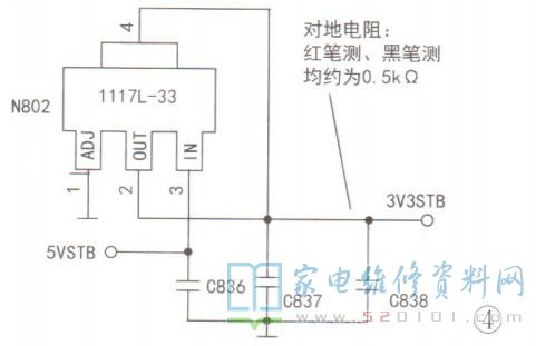

(2)3V3STB待机电压形成3V3STB待机电压形成由低压差线性稳压器(LDOIN802 (1117L-33) 完成,如图4所示。3V3STB电压提供给主芯片N501、遥控接收电路、键控电路以及高频头等。

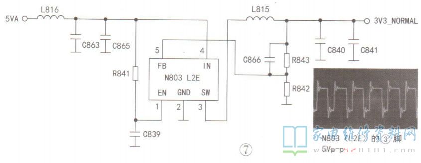

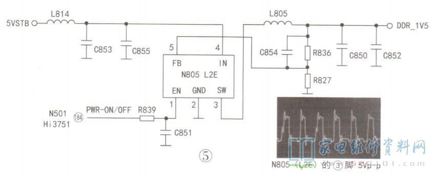

DDR_1V5电压形成由N805(L2E)及其外围元件完成,如图5所示。
5VSTB待机电压加到N805④脚。N805①脚是使能端,接主芯片N501@脚(电源开关控制端),故N805的工作状态受主芯片184脚输出电压的控制。待机时N805①脚为低电平0V,N805不工作,无DDR.1V5 电压输出;开机时N805①脚加.上高电平(3.2V),N805 启动工作,从③脚输出幅度约为5Vp-p的脉冲信号,N805内部的同步整流电路对脉冲整流,再经L805、C850等滤波,产生1.5V直流电压,该电压记为DDR 1V5。DDR_1V5电压提供给主芯片的内DDR电路。
维修提示:整机不开机与N805有关。DDR_1V5接主芯片N501多只引脚,若DDR_ 1V5异常,不仅需要检查N805,还应检查主芯片的DDR_1V5供电端外接的滤波电容。(4)5VA电压形成

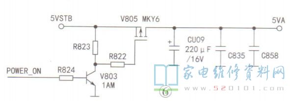

5VA供电电路如图6所示,5VSTB电压经电子开关V805控制后,输出5VA电压,为下级DC-DC电路、LDO电路和USB接口等供电。

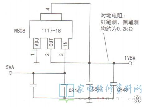

1V8A电压形成由IDO稳压器N808(1117L-18) 完成,如图8所示。1V8A电压为EMMC芯片供电,同时也为主芯片内部的EMMC单元电路供电。

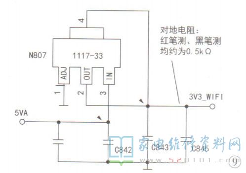

3V3_WIFI电压形成由LDO稳压器N807(1117L-33)完成,如图9所示。3V3_ _WIFI电压提供给WIFI模块。

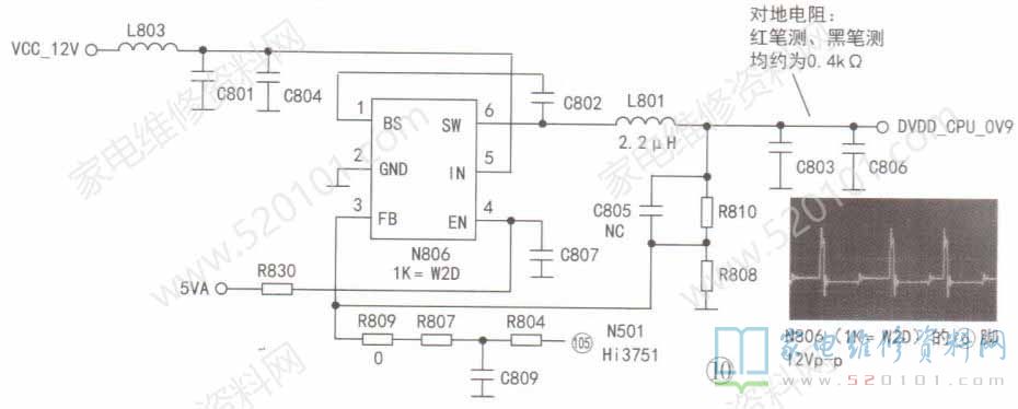

该电压形成由N806 (1K =W2D)及其外围元件完成,如图10所示。
通电后,开关电源输出的vCC_12V电压加到N806⑤脚。二次开机后,5VA电压经电阻R830为N806的使能端④脚提供高电平, N806启动工作后从⑥脚输出幅度约为12Vp-p的脉冲信号。N803 内部的同步整流电路对脉冲整流,再经L801. c803等滤波,产生0.9V直流电压,该电压记为DVDD_ CPU_ 0V9。N803③脚为反馈端,该脚除外接取样电阻R810、R818外,还通过电阻R809、R807、R804接主芯片N501 105脚,受主芯片输出的CPU_ PWM_ 2信号控制,主芯片根据内核运行状态调整N806输出电压的大小。DVDD_ CPU 0V9电压为主芯片CPU电路供电,此电路出现故障将导致不开机。

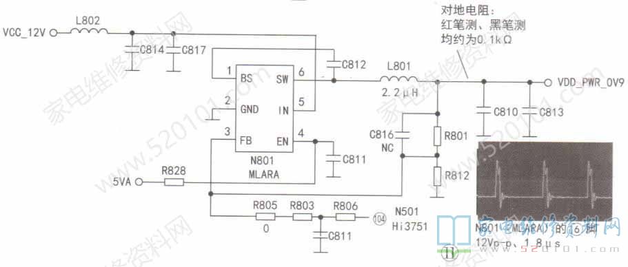

(9)VDD_PWM_OV9电压形成该电压形成由N801( MLARA )及其外围元件完成,如图11所示。
通电后,开关电源输出的VCC_ 12V电压加到N801⑤脚。N801的使能端④脚经电阻R828接到5VA电压上,故N801工作状态受5VA电压的控制,只有在开机后有5VA电压输出时,才会有VDD_ PWM_0V9电压输出。③脚是反馈端,该脚不仅接有输出电压分压取样电阻R801、R802,还通过电阻R805、R803、R806接主芯片N501 104脚,受主芯片输出的CPU_ PWM_1信号控制,主芯片根据内核运行状态调整N801输出电压的大小。VDD_ PWM_0V9电压为主芯片核心电路供电,此电路出现故障将导致不开机。
2.维修提示以上几路电压是机芯电路工作的基本条件之一,机器出现不开机或开机异常故障时,需要先测量DC-DC电路输出电压是否正常,根据电源分配图判定故障范围。注意,通电瞬间,MCU有个自检过程,此时不仅有5VSTB、3V3STB、DVDD_ CPU_ 0V9、VDD_PWM_0V9电压输出,同时也应有受控电压(5VA、3V3_ NORMAL、1V8A、3V3_WIFI、DDR_ 1V5 )输出,但受控电压只短时间有输出,然后降为0V。若查到某个开关型DC/DC变换器或IDO稳压器没有输出,可测量其输入电压,若输入电压正常,则检查负载和控制端。主芯片的3V3STB、DVDD、CPU_0V9、VDD_ PWM_0V9、DDR_1V5 供电要求较高,除电压值要正确外,还要求电压的纹波不能大,否则将出现不开机、死机、花屏等故障。
三、系统控制电路
系统控制电路由主芯片N501(Hi3751,内置MCU)和EMMC存储器N510(THGBM-FG6C1LBAIL )等组成。该机芯的系统控制电路特点是:(1)主芯片Hi3751内部集成有DDR3,无需外部设置DDR;(2)无EEPROM芯片。

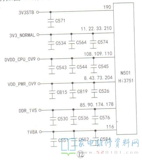

1.主芯片的供电
DC-DC电路产生的3V3STB、3V3_NOR-MA、LDVDD_CPU_0V9、VDD_ PWR_0V9、DDR_1V5、1V8A各组电压,向主芯片N501供电端供电,如图12所示。

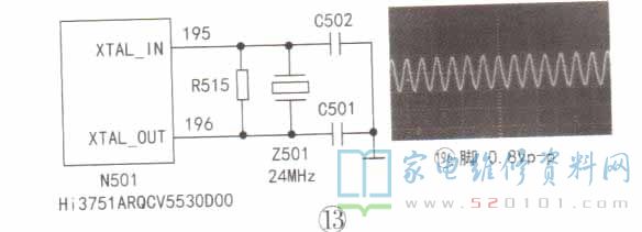

3.时钟电路
该电路如图13所示,主芯片Hi3751的195、196脚外接晶振Z501、谐振电容C502、C501及芯片内部电路组成时钟振荡电路,产生的时钟信号不仅提供给微控制器部分,还提供给图像处理系统。
维修提示:时钟振荡电路异常会出现不开机、自动关机、TV/AV无彩色、声音异常等故障。时钟振荡是否正常,可用示波器测量波形来判断,正常时196脚有频率为24MHz、幅度约0.8V的正弦波。若无示波器,可通过测量电压来初步判断,正常时这两脚电压均约1.5V。故障时,既简单又可靠的方法是选用同型号的晶振更换试之。

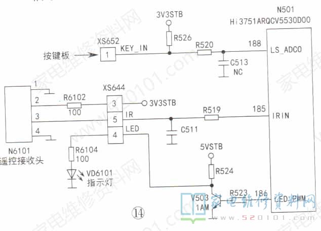

4.键控、遥控信号输入电路
该电路如图14所示,XS652①脚为键控信号输入端,键控信号经R520送给主芯片。XS644⑤脚为遥控信号输入端,遥控接收头N6101把遥控信号转化为电信号,经R519送给主芯片N501 185
脚内部,由N501内部译码后执行相应控制功能。N501 186脚是开机、待机指示灯控制脚,待机状态输出低电平(0V),V503 截止,5VSTB电压经R6104降压后向LED指示灯VD6101提供2.5V工作电压;开机状态输出高电平(3.2V),V503饱和导通,V503的c集电极为低电平,指示灯熄灭。
维修提示:在检修本机键控失灵故障时,先测量XS652①脚电压,不按按键时约3.3V,按下按键时应降低(按不同的按键,在不同的电压段)。否则,检查按键板和键控信号上拉电阻R526。X652①脚静态、动态电压正常,则检查信号传输电路。在检修遥控失灵故障时,先测量XS644⑤脚电压,静态应约3.2V,按遥控器的按键时应降到2.5V左右。否则,检查遥控接收头。XS644⑤脚静态、动态电压正常,则检查信号传输电路。

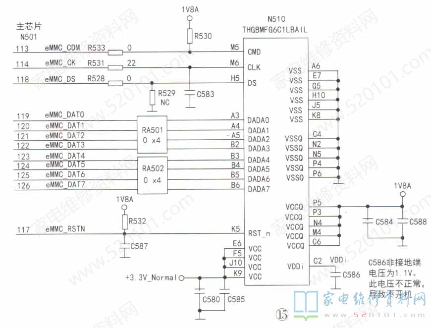

5.EMMC存储器电路
本机采用的EMMC芯片是N510( THGBM-FG6C1LBAIL,东芝,8GB),它作为整机控制程序存储器,存储整机启动引导程序和主程序。该芯片需要两组供电,一组是3.3V,另一组是1.8V。N510的C2脚为芯片内部LDO输出端,外接滤波电容C586,为N510内部电路提供工作电压。N510的A3~A5、B2~B6是数据输入/输出接口,分别连接主芯片119~126脚。N510 的M6脚是时钟信号输入端,M5脚是控制指令信号输入端,H5脚是数据选通信号输入端,K5脚是复位信号输入端。
维修提示:EMMC芯片损坏或工作异常,会出现不开机或开机又死机、黑屏、图异等现象。由EMMC引起的这些故障在检修时,可先测量EMMC芯片的3.3V和1.8V两路供电以及VDDi电压(1.1V),再检查信号通道的上拉电阻和02、222匹配电阻。对于有开机动作,但出现黑屏、死机、图异等故障现象,还可进行USB软件升级,看能不能排除故障,若仍不能排除故障则需要更换主板。

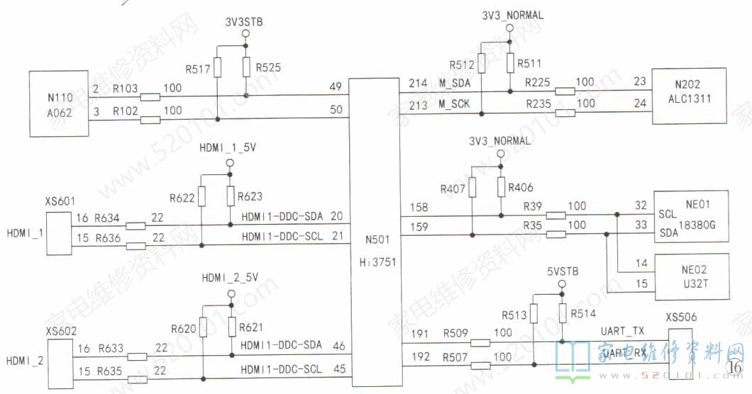

主芯片内MCU通过I²C总线对受控电路进行控制,共有6对总线:第一对是主芯片49、50脚连接至调谐器N110的总线,进行自动选台等控制;第二对是主芯片213、214脚连接功放块N202的总线,进行音量、声道平衡等控制;第三、四对是主芯片20、21脚和45、46脚,分别通过插座XS601、XS602连接两路外接HDMI设备,此路总线异常,会导致HDMI接收无效;第五对是主芯片的158、159脚连接板载逻辑电路(TCON)的电源管理芯片NEO1和伽马电压校正块NE02,完成对TCON进行调试与检测;第六对是主芯片191、192脚连接调试工装插座xS506,在流水线上,通过这个插座连接调试工装,完成电视机的调试工作。相关电路如图16所示。
维修提示:I²C总线开路会导致相应的受控电路不能正常工作,出现某些功能失效故障;I²C总线短路,可能导致液晶彩电不能开机。

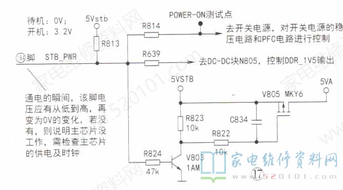

7.开/关机控制电路
开/关机控制电路如图17所示。主芯片N501 184脚是开/关机控制端(STB_ PWR),待机时输出低电平(0V),开机时输出高电平(3.2V)。
STB_ PWR信号控制以下电路:-是经R814后输出POWER-ON信号,去开关电源,控制开关电源在待机时PFC电路不杠作,同时控制开关电源处于弱振荡状态,开关电源的输出电压只有6.5V左右,维持系统控制电路的供电;在开机时控制PFC电路启动工作,同时控制开关电源处于强振荡状态,开关电源输出电压提升到12V,为整机各单元电路供电。
二是经R639送DC-DC变换电路中的N805(12V转1.5V),用于控制DDR_ 1V5电压的输出。
三是经V803倒相后,控制5VA供电路中的场效应管v805,控制V805在待机时截止,切断相关电路的5VA供电;控制V805在开机时导通,v805的D极输出5VA供电,提供给相关电路,进入工作状态。
维修提示:在检修不能二次开机故障时,需要检查此电路。测量主芯片184脚(或POWER-ON测试点)的电压,在按开/关机键时有无高低变化。若有变化,则检查信号传输电路和受控电路。否则,检查遥控、键控输入电路以及主芯片的供电和时钟电路。

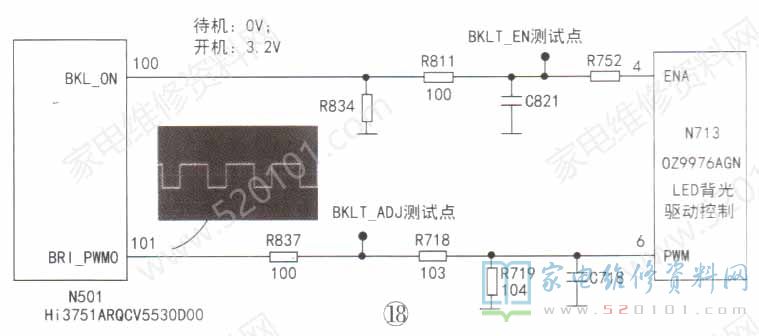

8.背光开关控制、背光亮度控制电路
该电路如图18所示。主芯片N501 100脚是背光灯开/关控制端( BKL_ON),待机时输出低电平(0V),LED背光灯驱动电路不工作;当二次开机后, 输出高电平(3.2V),经R811、R752送至背光驱动控制芯片N713( OZ9976AGN )④脚( ENA,使能控制端),使背光灯驱动电路启动工作,点亮背光灯。
主芯片N501 100脚是背光灯亮度控制端(BRI_PWM0)。当二次开机后,该脚输出背光灯亮度控制PWM信号,经R837、R718送至背光驱动控制芯片N713⑥脚( PWM),以实现背光亮度调整控制。
维修提示:在检修背光不亮故障时,先检查上述电路,然后再检查背光驱动电路。

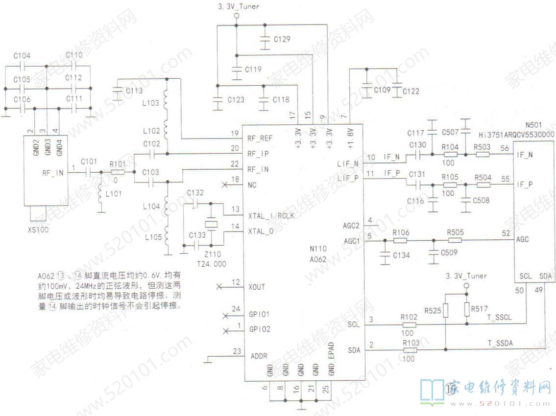

1.TV信号处理电路
TV信号处理主要由N110(A062)和主芯片N501组成的电路来完成,相关电路如图19所示。A062是一块硅调谐器,内部集成了滤波器,能完成射频信号接收、变频、滤波及自动增益控制功能。
RF射频信号经插座XS100引入,经C101、L101带通滤波后,再经电容C102.C103耦合到调谐芯片N110 20、22脚,经内部放大、调谐、变频等处理后,从N110的10、11脚输出IF_N、IE_P中频信号,送往主芯片N501。N110⑨、15、17脚为3.3V供电输入端,此电压来自降压块N802;13、14脚外接24MHz晶振;②、③脚为PC总线控制端,经跨接电阻R102、R103连接到主芯片;5脚为AGC增益控制端,AGC电压来自主芯片N501 52脚。维修提示:这部分电路发生故障,会出现自动搜索无节目、TV图像扭曲、嗓点干扰、图像无色等现象。自动搜索无节目故障的检修:(1)重点检查调谐芯片N110的3.3V供电是否正常,若异常需检查稳压块N802;(2)查IIC总线是否有断路、短路现象,测量总线电压是否正常(正常电压均为3.2V);(3)查中频信号输出电路有无断路或漏电现象;(4)替换16MHz晶
体Z110。TV图像扭曲、噪点干扰、图像无色等故障,则重点检查AGC电路,正常机器搜索节目时AGC电压在0V~3.2V范围内变化,正常播放节目时电压为3.2V。

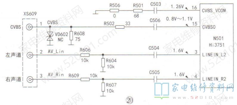

2.AV输入电路
维修提示:这部分电路的常见故障有以下两种:一是AV输入无图、无声。因AV输入的视频信号中的同步信号用于静音识别,所以主芯片15、16脚外电路有故障时,则会出现AV输入无图、无声。重点检查视频输入通道是否短路和断线,隔离电阻R502、耦合电容C506是否开路、失效,以及检查主芯片⑥脚外接的RC滤波元件。
二是AV输入图像正常,但声音异常(其他信号源的声音正常)。重点检查音频输入通道是否短路和断线,耦合电容C604、C605是否开路、失效。以上两种故障,还可能是主芯片AV接口的内部电路有问题引起的,可测量主芯片有关引脚电压(正常值见图上标注)和对地电阻来判断,若测量值与正常值相差很远,可判断主芯片内部电路不良,可替换主芯片验证。正常时,对地正/反向电阻值分别为:16脚为16kΩ/10kΩ,15脚为13kΩ/9.5kΩ,③、④脚对地电阻一样,均为10.5kΩ/12kΩ。

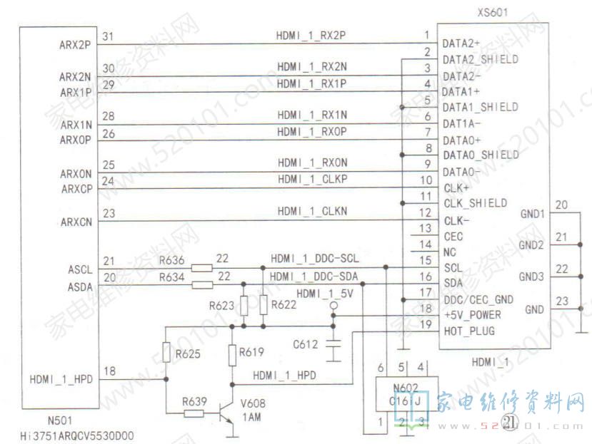

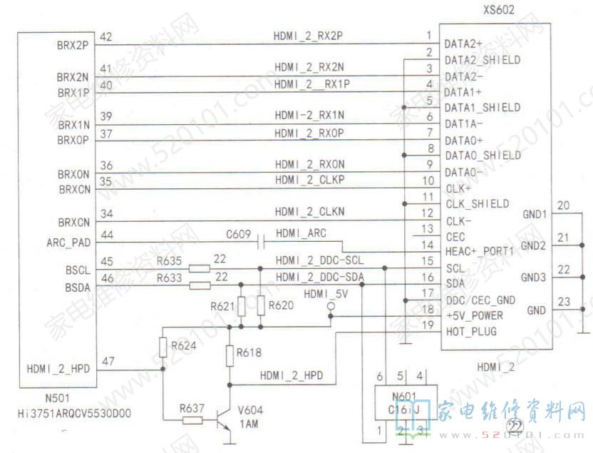

3.HDMI信号输入电路
该机芯有两个HDMI接口:一个是HD-MI_1;另一个是HDMI_2(ARC),此接口兼容ARC(音频回传),用于电视数字音频信号的输出,可以连接支持ARC功能的音频设备(如功放机等),这样可以省去-根单独的数字音频输出线。
HDML_1接口电路如图21所示。
XS601 18脚的HDMI_1_5V是外接HDMI输出设备供给电视机HDMI接收电路工作的5V电源。18脚的5V电压通过R622、R623 给HDMI_1_DDC_SCL、HDMI_1_DDC_SDA总线提供偏压,外接HDMI设备通过总线与电视机主芯片N501通讯。18脚的5V电压还通过R619给V608提供偏压。当用遥控器或本机按键转换为HDMI_1状态时,主芯片N501 18脚输出热插拔控制信号(低电平), V608截止,其集电极输出高电平的热插拔信号HDMI_1_HPD,经插座19脚送给外接HDMI输出设备作为识别信号。HDMI输出设备检测到正常的热插拔信号以后就开始通过总线读取存储在电视机中的EMMC中的EDID信息,然后进行HDCP的交互,如果双方认证成功,HDMI输出设备输出数字影音信号送给电视机的主芯片进行处理。XS601①、③、④、⑥、⑦、⑨脚用于传送3对HDMI数据信号(音频.、视频数字编码差分信号),Xs601 10、12脚用于传输1对HDMI时钟信号,以保证传输时所需的统一时序。 另外,还将XS601的15、16脚通过三极管V606、V607连接至主芯片的192、191脚,可用于boot丢失后通过外接升级工具对系统进行软件写入,传输一对UART_TX_UART_RX信号。N602(C16iJ )是ESD静电抑制器,起保护作用。
HDMI_2(ARC)接口电路如图22所示,此电路与HDMI_1接口电路基本相同,不同的地方在于HDMI_2符合HDMI1.4协议规定,可以连接同样支持HDMI_ ARC功能的音频设备。主芯片44脚输出的数字音频信号通过电容C609送到XS602Q 14脚,再传到拥有HDMI_ARC功能的音频设备上去,将电视的声音传到音频设备。
维修提示:在检修此机不能接收HDMI信号时,首先区分是两路HD-MI输入均有故障还是只某一路有故障,若两路都不能接收HDMI信号时,便要确认EMMC是否写有HDMI的KEY,否则需重新刷新数据。如果只某一路HDMI信号不能接收时,这时需要检查对应的接口及通道电路上的元件,同时还应检查主芯片22、23脚的3.3V供电是否正常。可采用测电压的方法进行故障判定:正常时,HDMI接口18、19脚应有接近5V的电压;各HDMI数据线、时钟线电压基本相同,为3V左右;两总线的电压值应相同,为4.8V左右。还可采用测电阻的方法进行故障判定,各HDMI数据线、时钟线对地电阻应相同,均为黑表笔测为无穷大,红表笔测为5kΩ左右。两总线对地电阻也应相同,均为黑表笔测26kΩ左右,红表笔测7.5kΩ左右。此部分电路过孔不通的情况较多。

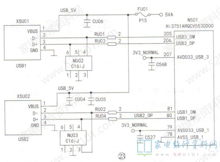

4.USB电路
该机芯设置2个USB接口,如图23所示。当其插入相应的外设时,USB1的一对差分数据信号经串接电阻后直接送入N501 205、206脚,USB2的一对差分数据信号经串接电阻后直接送入N501 81、82脚。USB信号在主芯片中经过解码产生相应的数字视频信号和数字音频信号。NU02、NU03是用于高速数字接口的4路静电保护TVS阵列,防止因静电或输入信号幅度过高造成主芯片损坏。
维修提示:USB接口电路发生故障,会出现USB不能使用现象。此故障原因通常是USB接口的5V供电异常或主芯片内USB解码电路异常。检修时,首先测量XSU01.XSU02①脚供电是否正常,如不正常,检查保险FUO1是否熔断。接下来测量信号通道是否有开路、对地短路现象。正常时,两信号通道对地电阻相同,均为红表笔测为7k左右,黑表笔测为无穷大。另外,还应检查主芯片79、207脚3.3V供电是否正常,USB信号输入脚有无开路、虚焊现象。

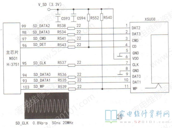

该机芯的SD卡座接口电路如图24所示。xsU08是11脚的SD卡座,⑥脚供电V_SD(3.3V)来自LDO稳压器N807(1117-33);⑤、⑧脚接地;①、②、⑨、10脚连接到主芯片N501的有关引脚,构成4条DATA[0:3]数据线,主芯片和SD卡的数据信号在这4条线上传输;③脚连接到主芯片N501 97脚,构成CMD(命令/回复)信号线,主芯片向SD卡发出的命令信号及SD卡对命令的响应信号都是在这条线。上传输的;⑦脚连接到主芯片95脚,构成时钟线,主芯片输送到SD卡的时钟信号CLK在这条线上传输的。xsU08④脚(CD )连接到主芯片96脚,构成SD卡检测线(SD、DET),主芯片根据sD_DET线上(主芯片96脚)电位的高低来判断卡座内是否有SD卡,当卡座内没有SD卡时,SD_ DET线(主芯片96脚)有电压(接近3.3V),在资源管理器里面就没有SD卡菜单;当卡座内插入SD卡后,SD. DET线(主芯片96脚)无电压(为0V低电平),才会在资源管理器里面显示SD卡菜单。xsU08 11脚( WP )是卡写保护识别端,连接到主芯片103脚。xsUo8④脚和11脚的电压在卡座没有SD卡时,均为高电平;插入SD卡后均为低电平。之所以会出现这种电压的变化,都是由于SD卡座内有一个小弹片开关,在卡座没有SD卡时,卡座④脚和11脚均不接地,④、11脚分别通过.上拉电阻R552、R540接在3.3V上而处于高电平;插入sD卡后,小弹片开关动作,同时将④、11脚接地,因此这两脚就均为0V低电平了。
维修提示:此接口电路发生故障,会出现不识SD卡现象。此故障产生原因为主芯片无法读取SD卡信息引起,也就是说主芯片与SD卡通讯失效。先检查卡座⑥脚供电是否正常,再检查SD_DET线和SD_WP线是否为低电平,若为高电平,一般是卡座本身坏(卡座内弹片失去弹性),更换卡座,最后检查通讯电路有无断线过孔有无不通现象。

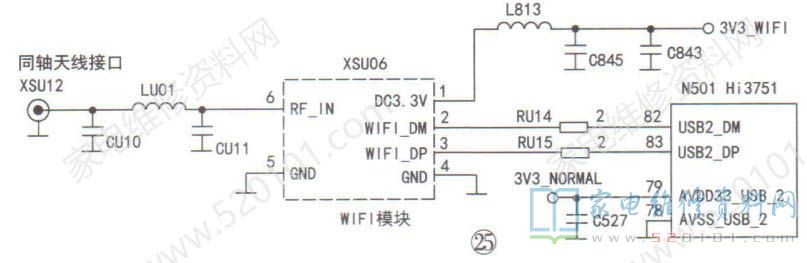

6.无线WIFI电路该机可通过无线和有线两种方式实现网络功该机芯WIFI信号接收电路主要由WIFI模块xsU06构成,相关电路如图25所示。
该WIFI模块采用的WIFI驱动芯片是MT7601UN,它是-种高度集成的WIFI单芯片,支持150Mbps的PHY速率,完全符合USB2.0高速模式。当在电视机的设置中启动WIFI功能时,电视机会自动搜索附近的WIFI信号,然后再输入WIFI密码建立相互通讯。WIFI模块启动工作后,无线WIFI信号经同轴天线及其接口XSU12 送到主板,再从xsU06板⑥脚送到WIFI模块,通过WIFI模块解调成USB格式的数字信号,再复用USB信号通道,从xSU06②、③脚输出,经RU14、RU15送入主芯片N501,经主芯片自动识别、解码,形成数字图像信号送入数字图像通道处理,最后形成LVDS信号上屏显示。XSU06①脚的3.3V供电(标注为3V3_ _WIFI )来自N807(1117-33)。
维修提示:不能连接无线WIFI的原因主要有三个:一是无线WIFI密码或网络设置异常,参照用户手册重新设置即可,同时注意检查WIFI发射路由器;二是软件异常,需重新升级;三是WIFI模块或天线不良,这时先检查同轴天线与主板的连接是否正常,再测量模块的3.3V供电是否正常,接下来检查WIFI模块与主芯片之间的USB_ DM、USB_ DP通道是否正常,再不行就更换模块XsU06。7.有线网络电路

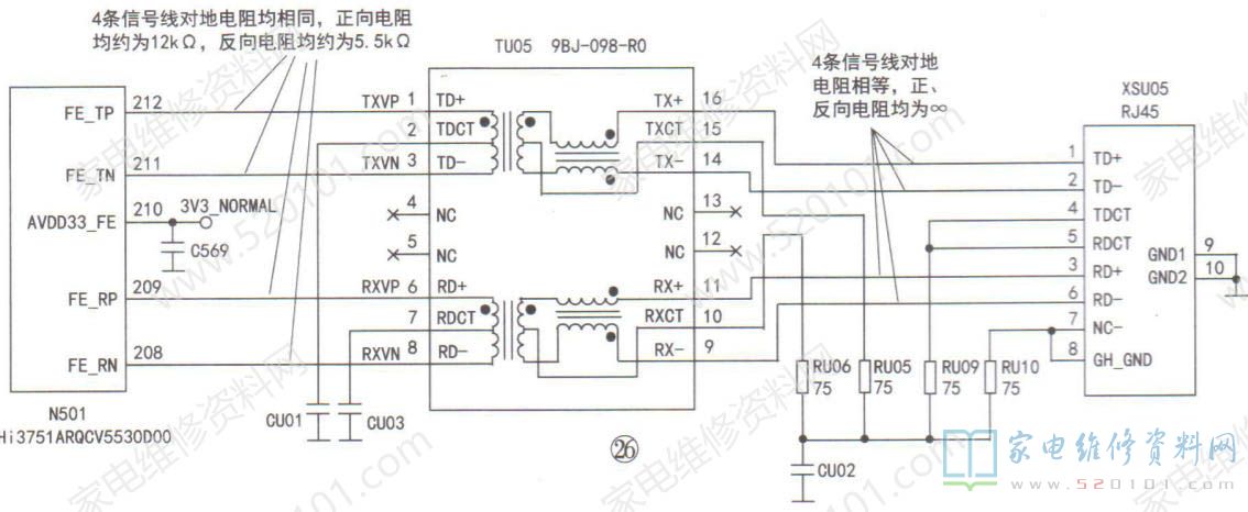

该机芯有线网络电路如图26所示。有线网络信号从RJ45插座(xsU05)输入,通过网络变压器TU05进行信号耦合、隔离外部干扰和阻抗匹配后,输出两对差分数字信号TXVP/TXVN、RXVP/RXVN去主芯片N501。维修提示:常见故障是不能连接有线网络。检修时,首先排除网络设置异常或IP地址错误;然后再对电路进行检查,目测网络变压器(较容易虚焊)、网口插座焊接情况,测量网口到网络变压器TU05以及网络变压器到主芯片N501之间的信号通道是否正常,判断网络变压器、主芯片网络接口是否出现击穿短路现象,可对比测量数据端的对地电阻判断,若某引脚的阻值与其他脚相差较大,则重点检查该端的外围线路及焊点,测量主芯片210脚3.3V供电是否正常等。以上检查均正常,则升级软件。

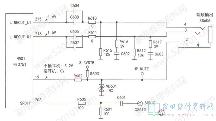

8.耳机输出电路
主芯片Hi3751有一路模拟音频信号输出,有- 路SPDIF数字音频信号输出,还有一路IIS数字音频信号输出。其中,模拟音频信号送至耳机插孔,SPDIF数字音频信号送至同轴输出插座,IS数字音频信号送至伴音功放电路。
模拟音频信号和SPDIF数字音频信号输出电路如图27所示。
主芯片N501 216、216脚输出左右声道的音频信号,分别经电容C604// C608、C605//C607耦合后输出到耳机插座XS606。电路中还设计了耳机识别电路,此电路工作原理是:耳机插头未插入耳机孔时,XS606②、①脚内部的弹片开关断开,则②脚与①脚(接地)之间是断开的,3.3VSTB通过R603降压得到的HP_ MUTE信号(耳机静音信号)为高电平,HP_MUTE信号经R602送到主芯片19脚,主芯片内MCU根据19脚的高电平判断耳机孔未插入耳机,控制本机功放电路工作,本机扬声器发声;外接耳机时,耳机插头将XS606②、①脚接通, 3.3VSTB通过R603后再经XS606②、①脚到地,耳机静音信号HP_MUTE为低电平,则主芯片19脚为低电平,主芯片控制关闭本机功放电路,本机扬声器静音。主芯片N501还从203脚输出-路SPDIF数字音频信号,经同轴输出插座XS610送往外部带音频解码器的音响设备。

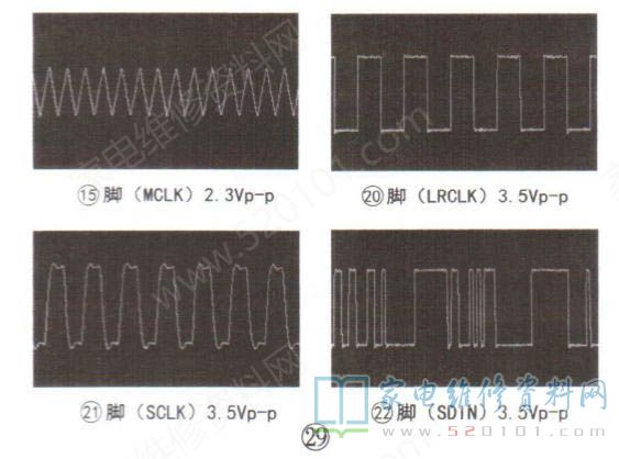

ALC1311工作条件有:(1)供电必须正常,该IC的供电有DVDD (3.3V 小信号处理电路供电)和vCC (功率放大电路供电,12V)两类供电,其中,DVDD供电来自DC-DC电路中的N803输出3.3V_Nomal电压,VCC供电来自开关电源输出的VCC.12V电压;(2)复位信号必须正常,25脚(RESET)为复位端,低电平有效,正常工作为高电平;(3)19脚(PDN)掉电检测脚必须为高电平;(4)输入的IIS数字音频信号必须正常,15脚(MCLK)为主时钟输入端、20脚(LRCLK)为左/右声道时钟输入端;21脚(SCLK)为时钟输入端、22脚(SDIN)为串行音频数据输入端,输入的4个信号来自主芯片N501(Hi3751),这4个信号中的任一信号输入异常,均会出现无声故障;(5)I²C总线控制要正常,音量、左右声道平衡、高低音控制等均采用I²C总线控制,I²C总线通讯异常,会造成 ALC1311不工作,总线短路还会出现不开机故障。
该机芯的静音控制是通过主芯片内部MCU控制198脚关断串行音频数字信号输出来实现的。
维修提示:当出现有图像无伴音、声小或噪声大等故障时,都可能是此电路造成的。重点检查数字伴音功放块ALC1311的供电、复位、总线、掉电检测、数字音频信号输入与功放输出脚的电压与波形。测量供电电路中的L201、L203,若断路,先检查滤波电容是否正常,若正常则为功放芯片短路。MCLK、LRCLK、SCLK这3个信号,只要二次开机后就应有信号波形,直流电压均1.6V左右,而SDIN信号只有在正常放音时才会有信号波形,直流电压1.2V左右,静音时无信号波形,直流电压为0V。正常时,ALC1311 输入的数字音频信号波形如图29所示。
①、46、39、36脚这4个输出脚电压相等,均为供电电压VCC的一半左右(约6V);对地电阻值也相等,正、反向电阻分别均为10.5k、2.7k。

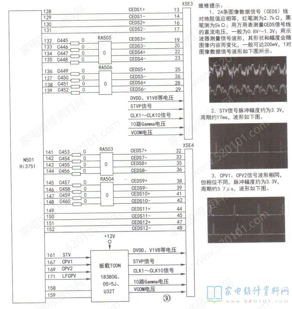

10.上屏接口电路该机芯主板与普通液晶彩电的主板有所不同,它将普通液晶彩电的主板电路和逻辑板电路整合在一-起,主芯片Hi3751内含TCON时序控制器,支持4K显示屏。所有信号在主芯片内部处理后,图像信号最终变换为Mini-LVDS信号,从128~139、141~152脚输出12对信号差分图像信号CEDS1+/CEDS1-~CEDS12+/CEDS12-,这些输出信号分成两路,分别经上屏插座XSE4、XSE3车送到液晶屏的左边板、右边板,如图30所示。
维修提示:该机芯主板的上屏接口电路较复杂,经插座xSE3、XSE4送到屏边条的供电电压多,且有多路的伽马校正电压和公共电极电压,图像数据信号和时序控制信号也多,当这些电压、信号中的一个出现问题时,均会出现图像显示不正常现象,故障就出在这些电路中。我们知道,图像显示异常故障涉及的电路较多,涉及到主板视频处理电路、板载TCON电路、液晶屏上的边条电路及液晶屏,可对上屏插座xSE3.XSE4关键点电压、波形进行测量(如果主板连接液晶屏时测得异常,应取下上屏线再测),即能有效地缩小故障范围。常见图像显示异常检修思路如下:
(1)无图像,灰屏
故障原因主要是板载TCON电路没有正常的供屏上电路工作的电源电压输出,或者是主芯片没有正常的图像数据信号(CEDS信号)输出到液晶屏的边条电路,且上屏线或液晶屏本身出故障也有可能。先对上屏插座的供屏.上电路工作的电源电压进行检查,包括DVDD、V1V8、LVAVDD、VHAVDD、VGL2、VGL3、VCORE1电压。测试点可选在上屏插座XSE3、XSE4处。若以上供电电压值异常,可取下屏线再测,如果电压恢复正常,便可确认液晶屏的边条有问题或者液晶屏本身有问题;反之,则是板载TCON部分的DC- DC转换部分有故障。接下来对上屏插座的图像数据信号(CEDS1+/CEDS1-~CEDS12+/CEDS12-)是否正常进行检查。测试点既可在上屏插座XSE3、XSE4处,也可在主芯片的图像数据信号输出引脚。主芯片输出的CEDS信号的直流电压一般约为1.1V (播放活动图像时一般在0.8V~1.3V间变化),如果有条件可用示波器测量CEDS信号波形来更为准确地进行判断。如果主芯片没有CEDS信号输出,在确认主芯片内部视频处理电路供电端电压正常的前提下,很可能是主芯片内部视频处理电路损坏。如果仅为某一、两路CEDS信号的输出阻断,一般表现为有图像,但彩色不良。
另外,若无sTVP信号送入屏上边条,则会出现白屏现象。

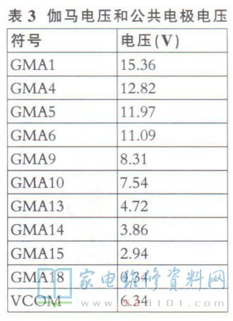

(2)图像层次感差(对比度差)、发白
检修此故障应重点检查主板送入屏上边条的伽马电压和公共电极电压是否正常。正常时,伽马电压和公共电极电压见表3。若测得电压异常,应取下屏线后再测,如仍不正常,则检查TCON部分的伽马校正电路(集成块U32T及外围电路)。

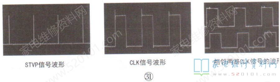

此故障应重点检查时序控制信号STVP和CLK1 ~CLK10信号是否正常。STVP、CLK波形如图31所示。STVP信号脉冲的幅度约为45Vp-p,周期约17ms。 10路CLK信号的波形相同,但相邻两路CLK信号之间存在一定的相位差,CLK信号脉冲的幅度均约为45Vp-p,周期约37us。若STVP、CLK1~CLK10信号异常,检查TCON部分的电平转换电路(集成块OS=5J及外围电路)。
