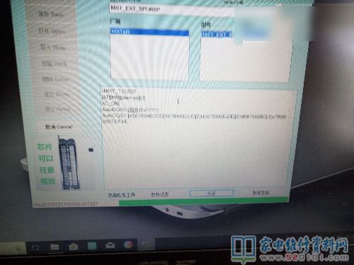

接到一台康佳32寸液晶电视LED32R1800A液晶电视,故障是插电指示灯一闪就灭,估计是死机了。首先拆机,测12v正常,无背光和上屏信号,看到是NOR加EMMC的,好说,先刷了25的引导,故障依旧。上编程器看打印,打印提示DDR报错,那就检查DDR,测供电正常,2个基准正常,测排组,当测到RA439排组时,发现其中一个和其他有很大差别,测其电阻由22Ω变成了2k了,换后开机正常。
