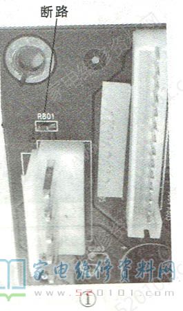

该机开机信号线路为:主板CPU(GM1501)->R815 (470Ω)->插座XS802⑤脚->伴音功放板上插座XS805⑤脚->R801(0Ω )->伴音功放板插座XS801⑦脚->电源板插座CON02⑦脚,检查后发现R801断路。如图1所示,更换R801后试机,一切正常。

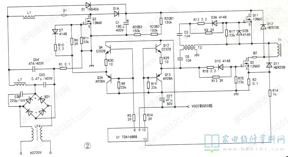

对+12V及+24V输出端滤波电容及整流二极管进行检查,没有发现异常,PFC滤波电容也正常。人为在ON/OFF端加上高、低电平,TDA16888(U1 )⑨脚(电源端)电压在15.18V与0V之间变化,说明开/关机信号能够加到电源控制芯片上。上电测得主电源开关管Q3的G极、S极电压均为0V,D极电压为289V。断电检查,发现G、S极短路,相关电路如图2所示。

拆除坏件,不装Q3、Q11, 用示波器测得TDA16888的⑧脚有波形输出,但Q3A的发射极却没有波形。用万用表测量,发现Q4的集电极电压为0V。顺着线路查找,发现Q4.Q12的c极一段铜箔已经霉断,如图3所示。

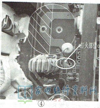

用导线连接好铜箔后再次仔细检查,发现D1负极与Q3的S极间铜箔有打火现象,如图4所示,估计这应是用户听到的“啪"声以及Q3损坏的原因。将打火处清理干净,更换上述损坏元件后试机,故障排除。
小结:1.开/待机电路中R801的断路与电源板同时损坏,因果关系不大,估计凑巧碰上,所以造成笔者用备用电源板试机时也无法开机,期间曾费了很多时间对主板进行详细检查。2.网上下载的该电源板图纸,部分元件编号及电路与实际不符,且电源板为双面板,造成检修时颇费周折。该电源板开/待机端本身有2.65V的电压,正常情况下电源板单独加电后次级+12V、+24V均有输出。PFC电压正常时为371V左右,所以其滤波电容C1仅使用耐压400V而不是450V。检修时为方便开关管Q3、Q11的拆装,将电阻R2拆掉,清理粘胶时才发现D1负极到PFC电容的连线,因电阻R2和Q3 S极连接的一端与其打火放电已经烧蚀,几乎断路,此时才明白用户说的经常听到“啪”的放电声原因,也是第一次损坏主开关管的原因。
