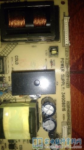

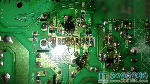

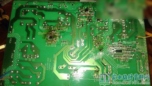

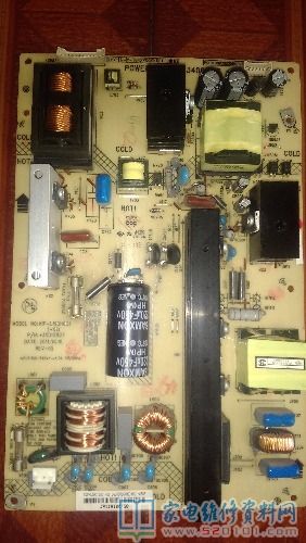

接修一台康佳LC42TS86DC液晶电视,用户说电视前几天有时候能开机,有时又不能开机,在我维修部中测试过程中不能开机,叫用户把电视放在维修部。拆开机器,经过仔细检修检查是电源板FAN6755损坏导致,此故障是该机器通病。
