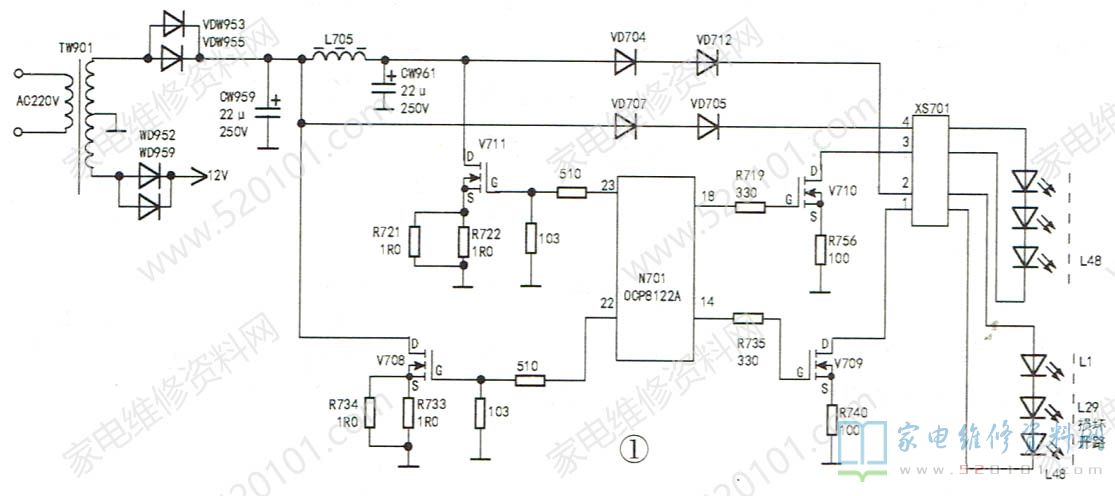

一台康佳LED42R5500FX型液晶彩电,开机后背光亮一下就熄灭,并 且无伴音。分析检修:此机LED背光灯条的供电分为两组,通过插座XS701上的四根排线通往液晶屏的下侧内部(采用侧入光源安装法)。检测LED灯条的工作电压发现,在背光闪亮时,XS701的①、②脚和③、④脚的电压由200V迅速降为70V,供给逻辑板的12V电压也降为7V。
根据经验,此故障可能是保护电路起控所致。先拔下主板通往逻辑板上的排线插头(位号为CN1)试机,故障依旧,说明故障部位不在逻辑板上,可能在LED背光灯条上。估计该机两组灯条的供电电压在150V左右,为保险起见,拔下送往LED灯条的供电插头。用两个35W内热电烙铁芯(直流电阻约1.4kΩ)来代替灯条。通电试机,出现开机提示音,这时测得XS701的两组输出电压都是150V,且稳定,这说明供电电路正常,故障在LED灯条上。
拆开液晶屏后,发现两组灯条分别由L1~L48只灯珠串联而成,见图1。用500型万用表Rx10k挡,逐个或3个为一组检测灯珠,发现右边灯条上位号为L29的灯珠不亮,且灯珠的中间有一个小黑点,说明已烧坏开路,将它短接后故障排除。
该机LED灯珠的工作电压约为3.13V(150V/48),工作电流约为0.14A,可用参数相近的进口LED灯珠来代换,以保证质量。
