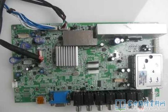

一台康佳液晶LC24FS66DC电源灯闪亮一下,不能开机通病。维修中发现LC24FS66DC机出现开机电源灯闪亮一下,不能开机,测量电源板各输出电压正常,通过检测怀疑程序存储器程序错误造成,通过升级小板从新升级程序,故障排除。
元件位号N506(F16-100HIP),该机主板号35014118,MST6M16,配奇美屏,故障率较高。
