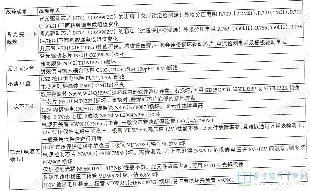

康佳3300系列液晶电视三合一板(MT8227机芯)常见故障速查表
2022-11-06作者:程文高1113评论
