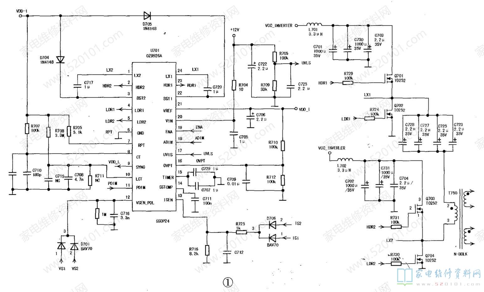

综合上述检查结果及分析,故障范围被确定在欠压锁定功能--即17脚 UVLS。再次上电测试17脚电压为0.2V,从图1中看该电压由R705、R709、C725组成的分压电路获得,计算可知该点电压正常应在3.0V左右。断电,测17脚对地电阻很小且不稳定,排查后发现是贴片电容C725漏电。换新C725后上电试验,高压输出端假负载上的氖泡亮了几秒钟后才熄灭,说明高压已经正常启动。上机试验,背光稳定,图像已经正常。

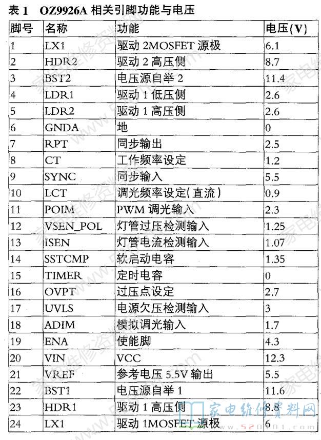

OZ9926A相关引脚功能与电压见表1。
