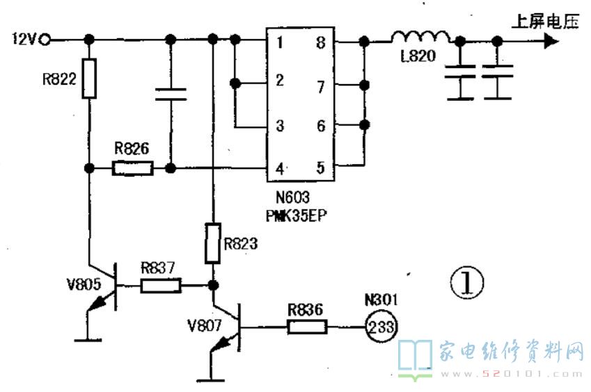

测量逻辑板的上屏电压。辑板上的标注看,上屏电压应为12V,但实测为0V。检查主板上的上屏电压控制电路,如图1所示,N603 (PMK35EP)的①~③脚为12V电压输人端,其④脚为控制端,通过V805、V807与.N301(MST6U89DL)相连,⑤~⑧脚通过L820输出12V电压。加电测得N301的233脚电压为1.5V,V807 导通,其集电极为0V,V805基极变为低电平而截止,其集电极为高电平,12V通过R822、R826进人N603的④为高电平(实测N603④脚电压为11.8V)。查资料得知,N603为P沟道场效应管。若要N603导通,则④脚应为低电平。焊下L820,将N603的④脚接地,这时N603的⑤~⑧脚电压为12V,这说明N603正常,同时也说明N301的233脚输出1.5V 电压实为待机状态,并未发出开机指令。为什么此时背光又能点亮呢?

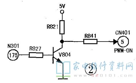

N301的175脚为背光开关控制端,如图2所示。加电测得N301的175脚电压为0.71V,按理说此时v804应导通,其集电极电压应接近0V,而不是2V。焊下V804检查,正常。清洗V804及焊点,烘千此部分电路后试机,背光不亮,这时测得CN401的⑤脚电压为0V,并且N301的175脚电压升为1.5V。上述检查说明V804是因受潮而处于临界导通,从而导致背光亮,造成二次开机假象。
接下来检查N301供电,3.3V、2.5V等电压均正常;N301晶振端的电压分别为1.52V 和1.67V,SCL(178脚)、SDA (177脚)端电压均为3.26V,复位端电压为3.3V,均在正常值范围内,难道N301损坏?本着先易后难的原则,决定先查N301外接的程序存储器N304和用户存储器N305。代换用户存储器N305(24C04)无效;用写好数据的存储器代换N304后试机,图像声音均正常,故障排除。
