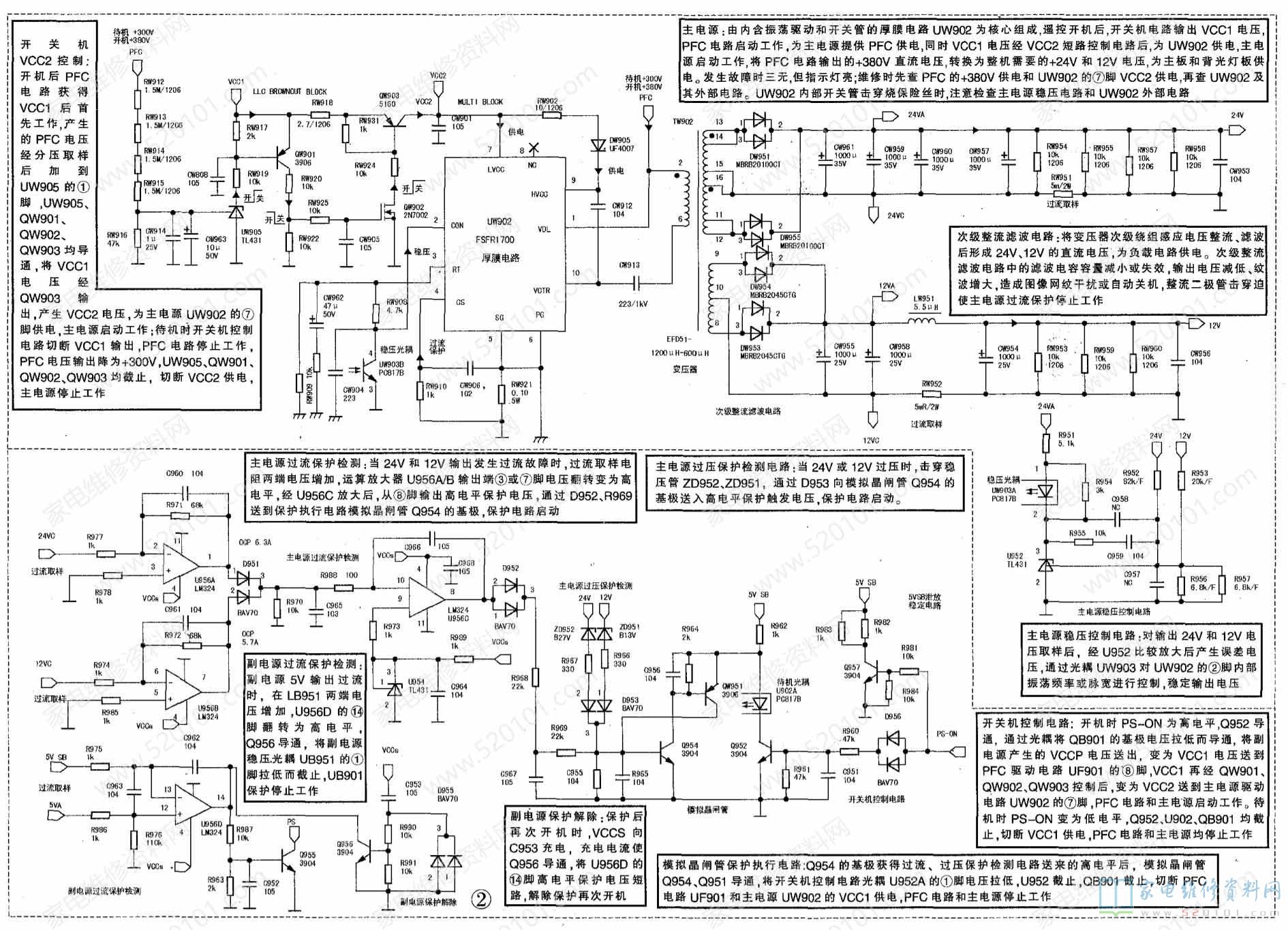

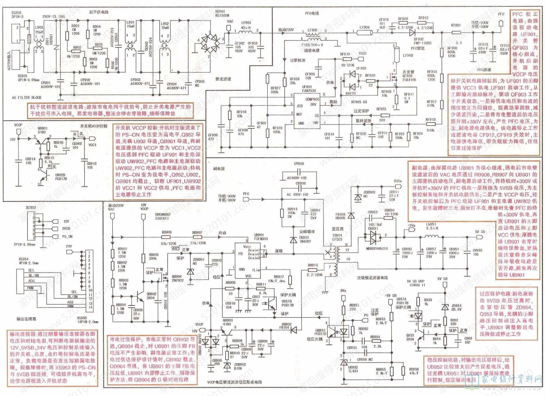

康佳超薄液晶彩电采用KPS+L180C3-01型电源板,编号34006817,应用于康佳LC55TS88EN为代表的LED背光超薄等液晶彩色电视机中。康佳超薄液晶彩电KPS+L180C3-01开关电源电路原理图和维修图解见图1、图2。
该电源板由三部分组成:一是以集成电路FAN7530 (UF901 )为核心组成的PFC功率因数校正电路(将整流滤波后的市电校正后提升到380V为主、副开关电源供电);二是以集成电路FSFM300 (UB901)为核心组成的副开关电源产生+5VSB和VCCS、VCCP电压( +5VSB为主板控制系统供电,VCCS为保护电路供电,VCCP经开关机电路控制后,为PFC驱动电路UF901和主电源驱动电路UW902供电);三是以集成电路FSFR1700(UW902 )为核心组成的主开关电源(产生24V、12V电压,为主板和背光灯板供电)。
该电源板的副电源和主电源均设有保护电路:副电源保护电路:一是在UB901的稳压控制端③脚外部设有市电过低保护检测电路,由QB902、QB904组成,当市电电压过低时,QB902由导通变为截止,QB904导通,③脚电压拉低,UB901停止工作;二是在副电源的次级设有Q955为核心的过流保护电路,当副电源输出电流过大时,U956D输出电压翻转,Q955导通,将副电源稳压电路光耦UB951的1脚电压拉低,UB951截止,UB901的③脚电压升高,UB901停止工作;三是在副电源次级设有以Q953为核心的过压保护电路,副电源输出电压过高时,将稳压管ZD954击穿,Q953导通,光耦U957导通,其光敏三极管的导通,向UB901的③脚注入高电平,UB901停止工作。
主电源保护电路:在开关电源次级设有以Q951、0954为核心的过压、过流保护电路,过流保护检测电路由运算放大器U956(LM324 )组成。发生过流故障时,运算放大器输出电压翻转,通过隔离二极管向模拟晶闸管送去高电平保护电压;发生过压故障时,击穿稳压管ZD951、ZD952,通过隔离二极管向模拟晶闸管送去高电平保护电压。模拟晶闸管获得保护触发电压后导通,将开关机控制电路光耦U902的I脚电压拉低,光耦U902截止,切断UF901和UW902驱动电路的VCC供电,PFC功率因数校正电路和主电源停止工作。
一、电源板维修
1.三无,指示灯不亮。首先检查保险丝是否烧断,如果烧断,首先排除抗干扰电路、市电整流滤波电路、主副电源和PFC电路开关管击穿短路故障;保险丝未断再查副电源电路,首先检查UB901的⑤脚启动电压和②脚vCC供电,再查UB901的外部电路。如果UB901内部开关管击穿,注意检查⑥-⑧脚外部的尖峰吸收电路是否开路。
2.三无,指示灯亮,多为主电源故障。先确定是否进入二次开机状态,检查UF901的⑧脚、UW902的⑦脚VCC2供电是否正常,再查UW902及其外部电路。该电源板PFC电路输出电压控制主电源驱动电路UW902的VCC供电,PFC电路发生故障,主电源也停止工作。
3.自动关机故障,多为保护电路启动。自动关机时如果指示灯维持点亮,则是主电源模拟晶闸管为核心的保护电路启动,维修时测量Q954的基极电压如果大于0.7V,则是以Q954、Q951为核心的保护电路启动;如果指示灯同时熄灭,则是副电源保护电路启动,可采用解除保护测量输出电压和观察故障现象,判断故障范围。
全部解除模拟晶闸管保护的方法:将Q954的基极接地;逐路解除保护的方法是逐个断开Q954基极的隔离:二极管:过流保护断开D952,过压保护断开D953,如果断开哪个二极管后不再保护,则是该隔离二极管所在保护检测电路引起的保护。
解除副电源市电过低保护的方法:将QB904的G极接地;解除副电源过流保护的方法:将Q955基极接地;解除副电源过压保护的方法:将Q953的基极接地。
FAN7530( UF901 )维修数据:①脚(INV):25V;②脚(MOT):2.9V; 3脚( COMP ):1.4V;④脚(CS ):0.02V;⑤脚(ZCD ):3.6V; 6脚(GND ):0V ;⑦脚(DRV ):4.2V;⑧脚(VCC):17.3V。
