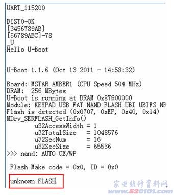

一台LED42IS95D(6BOM)机器,不开机故障。连接打印信息显示下图,打印信息最后一行显示未知的FLASH。表示主芯片(N501)到主程序(N510)通讯不良,更换N510(K9F2G08U0C)故障排除。
