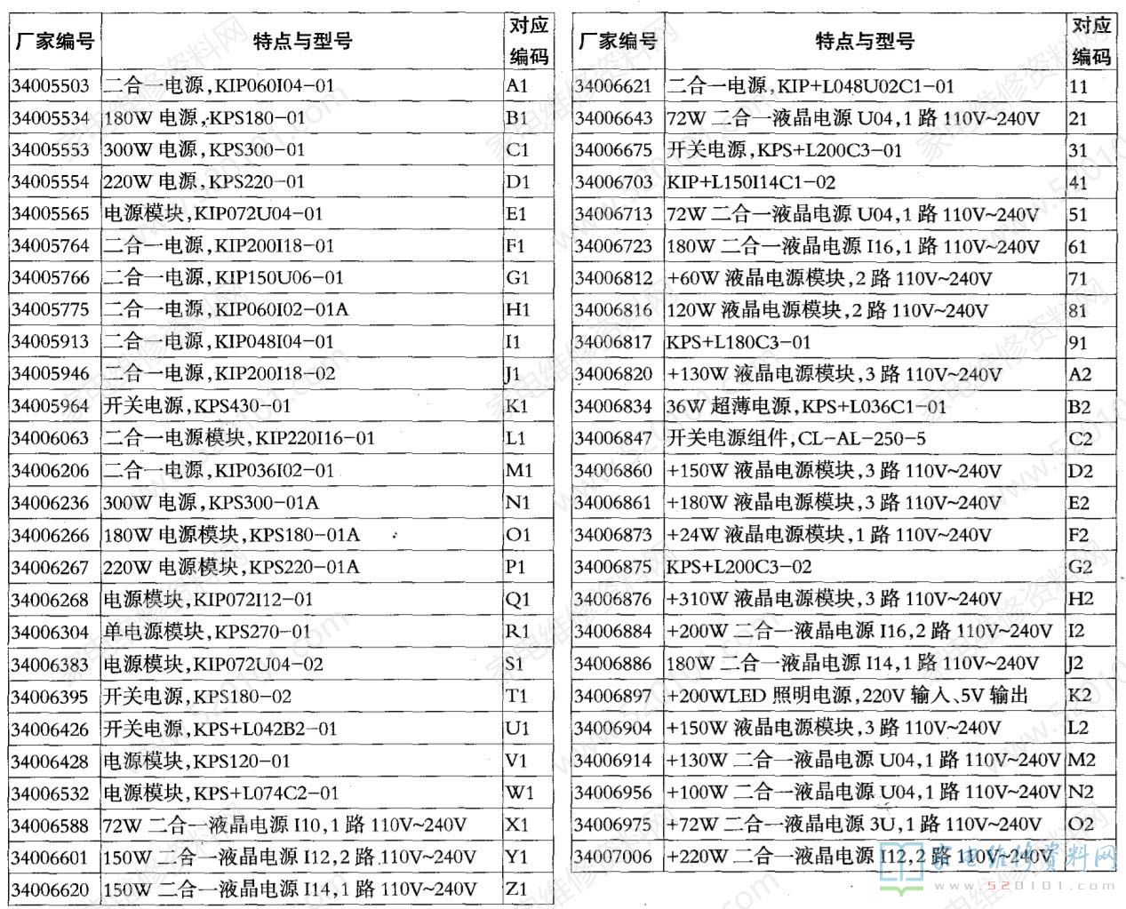

康佳液晶电源组件编号与型号对照表
2023-04-23作者:张守仁1766评论
