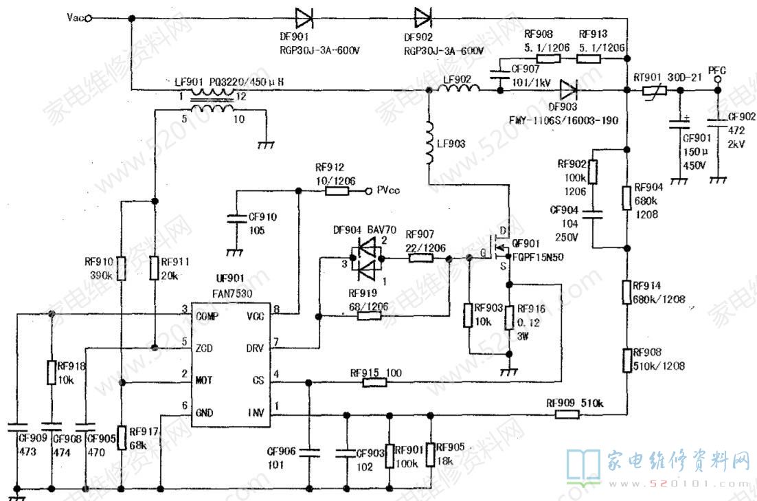

接修一台康佳LC32HS62B液晶电视,指示灯亮,不能二次开机。打开机壳,上电测量,发现+12V电压在3.5V~5.9V之间波动。脱开电源板与主板的连线,单独检修电源板,输出电压仍然不能恢复正常。测量PFC电压,在265V左右波动,说明本机PFC电路有问题。
检查PFC电路,如图1所示,发现QF901栅极到UF901(FAN7530)⑦脚所接的二极管DF904阻值不稳定,拆下来检测,发现DF904已经损坏。用两只1N4148进行代换,开机后发现+12V电压不足3V,难道DF904不能用1N4148代换?从旧板上找到一只同型号的元件换上,开机测量+12V电压仍不足3V。检查UF901周围的电阻、电容未见异常,是不是UF901有故障呢?于是用热风枪焊下UF901,换上一块新的FAN7530开机, +12V电压输出正常。恢复电源板与主板的连接线后开机,发现有声无光,难道本机还有故障?打电话询问用户,才知该机原来曾经有一段时间经常出现有声无光的现象,只是有时能正常收看,就未送修。接下来查找有声无光的故障原因,仔细观察,在有声无光时背光灯是亮着的,而且有时能出现图像,只是一闪而过,大概能维持五六秒的时间在出现图像时,仔细观察画面,发现图像的中下部有水平横线干扰,横线上下移动,是不是逻辑板有故障呢?要是逻辑板有故障,一般表现为花屏灰屏或白屏等,而本机在出现图像时,很正常,只是有些横线干扰。
晚上继续检修该机,在开机后出现几秒钟的图像后就没有了,但仍有很暗的光栅。原来白天光照强,看不见很暗的光栅,实际上该机一直是有光栅的,只是无图像。这时想起曾经在网上看到过类似的故障,说是受到了干扰。按照网上所说的处理办法,用铝箱纸将机壳铁框与主板固定铁壳粘住,并在逻辑板的下面也粘上铝箔纸,最后试机,故障排除。
