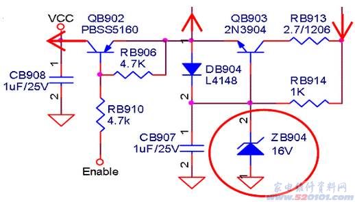

就此故障而言,刚接到这块板子感觉不是很难。但是经过检测PFC电压400V正常,FSFR2100供电14V也正常,就是FSFR2100不工作,没有12V、24V输出。经过询问网点技术员,原来故障是雷击,5V副电源和PFC电路是重新修好的,FSFR2100已经换新的,就是没有12V、24V输出。重新检查电路,也没有发现有坏的原件,怎么就是FSFR2100不工作。维修一下陷入困境。
晚上对照原理图分析,下午检测的几个重点电压也都在正常范围之内,没有理由不工作,百思不得其解,最后就决定从副电源5V电路从头开始检查。第二天上班就直接从5V电路开始检查每一个网点维修更换过的原件。在检查到PFC电路及FSFR2100供电电路稳压部分时就对此部分电路进行重点检查,但是电压也都再正常范围之内。决定对此部分电路进行原件代换维修,最值得先代换的就是QB903、ZB904。先将QB903代换还是原故障,再将ZB904用一个16V稳压管代换,开机竟然有12V、24V输出啦,心情一下在兴奋无比。为了找到是什么原因造成的,将原来的稳压管装上又不开机啦,测量ZB904负极电压是14.3V。将好的稳压二极管装上测量稳压管负极电压是14.8V。电压只相差0.5V,对这个相差只有0.5V电压造成的故障理解不透。用万用表10K档测量带换下来的稳压管也是好的。最后为了稳妥一点,参照其他电路设计,将ZB904更换为18V稳压管,此时ZB904负极电压是16.5V。带上负载试机2个小时,经过多次开关机都是正常才交付网点装机。
此案例大家在维修的时候估计也很少碰到,只是在此提醒大家,在更换元器件时,最好是使用正品(厂家提供)原件。另外,就是平时维修时对电路中的重要监测点电压要有一个准确的电压值,做好记录以备以后使用。
