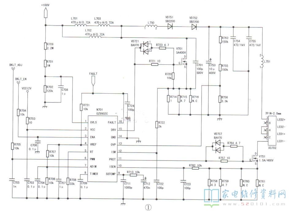

接修一台康佳LED32F3100CE液晶电视,黑屏,伴音正常。分析检修:该机主芯片型号为MT8227,三合-主板编号为35017303,开关电源芯片采用FAN6755W ,背光恒流控制块型号为OZ9902C。上电试机,测得背光电压约为100V(与开关电源的输出电压相同),正常值为180V,说明背光升压电路未工作。由OZ9902C( N701 )及巧脚外接V701、L701~L703、VD751、VD752.C753等元件组成的自举升压电路(如图所示),将开关电源送来的100V电压升至180V。测N701②脚12V供电正常,③脚背光启动端电压为3.2V ,⑥脚背光亮度控制端电压为3.1V,④脚输出电压为5V,均正常,判定IC工作条件已具备。检查⑤脚振荡电阻R708,正常。转向检查V701及外围元件,发现栅极驱动电阻R721虚焊,补焊后试机,故障排除。
