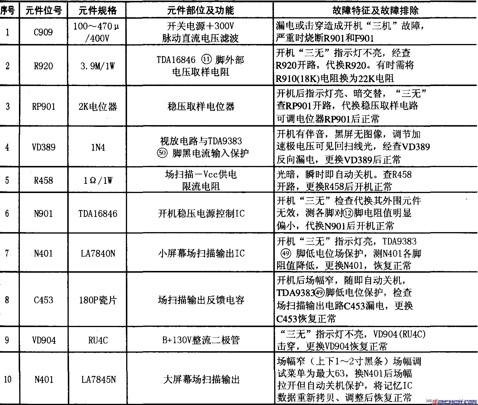

康佳彩电维修
康佳“K"型机易损元件故障速查表
