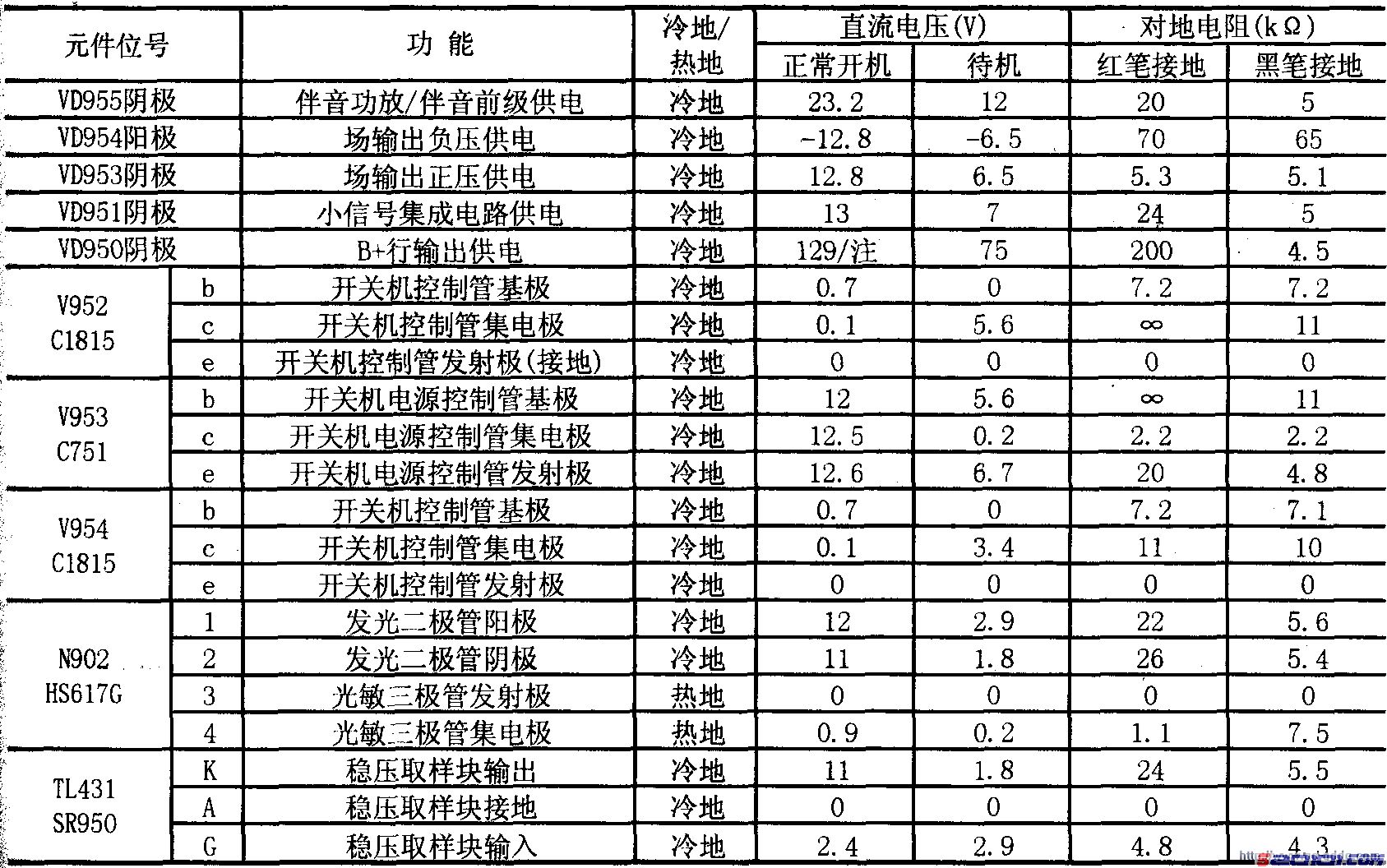

康佳P29SK061型彩电-检修参考数据
2008-01-11
