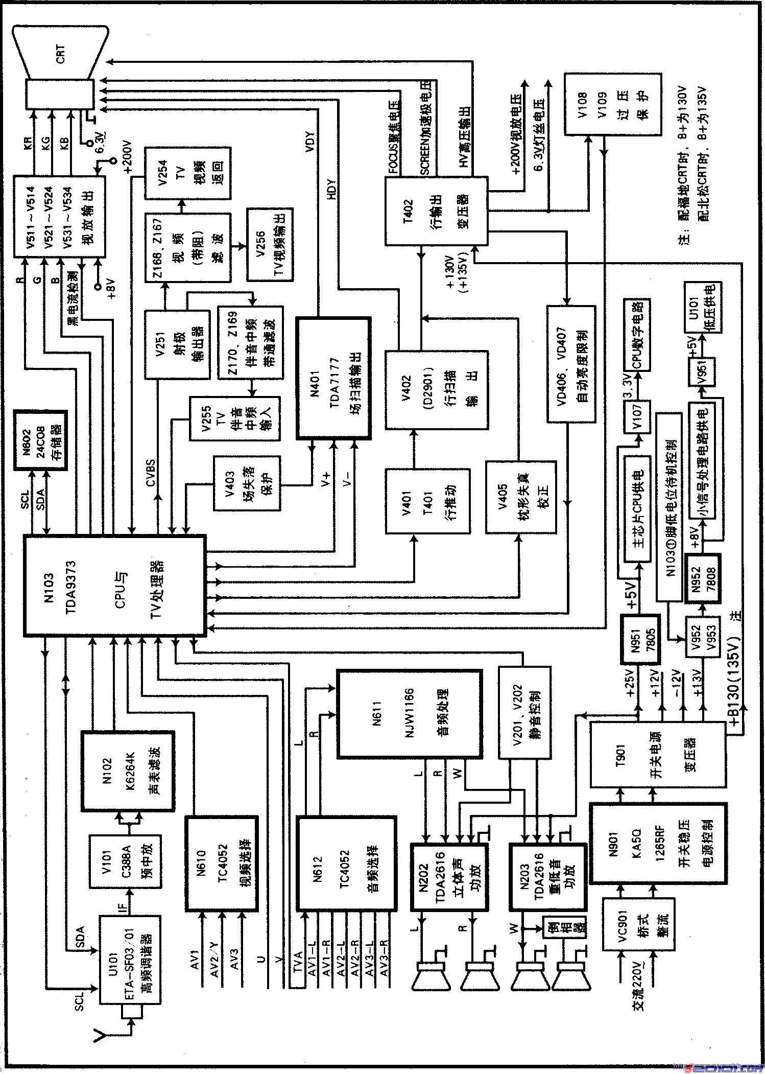

康佳P29SK061型彩电-供电流程
2017-05-16
作者:
1953

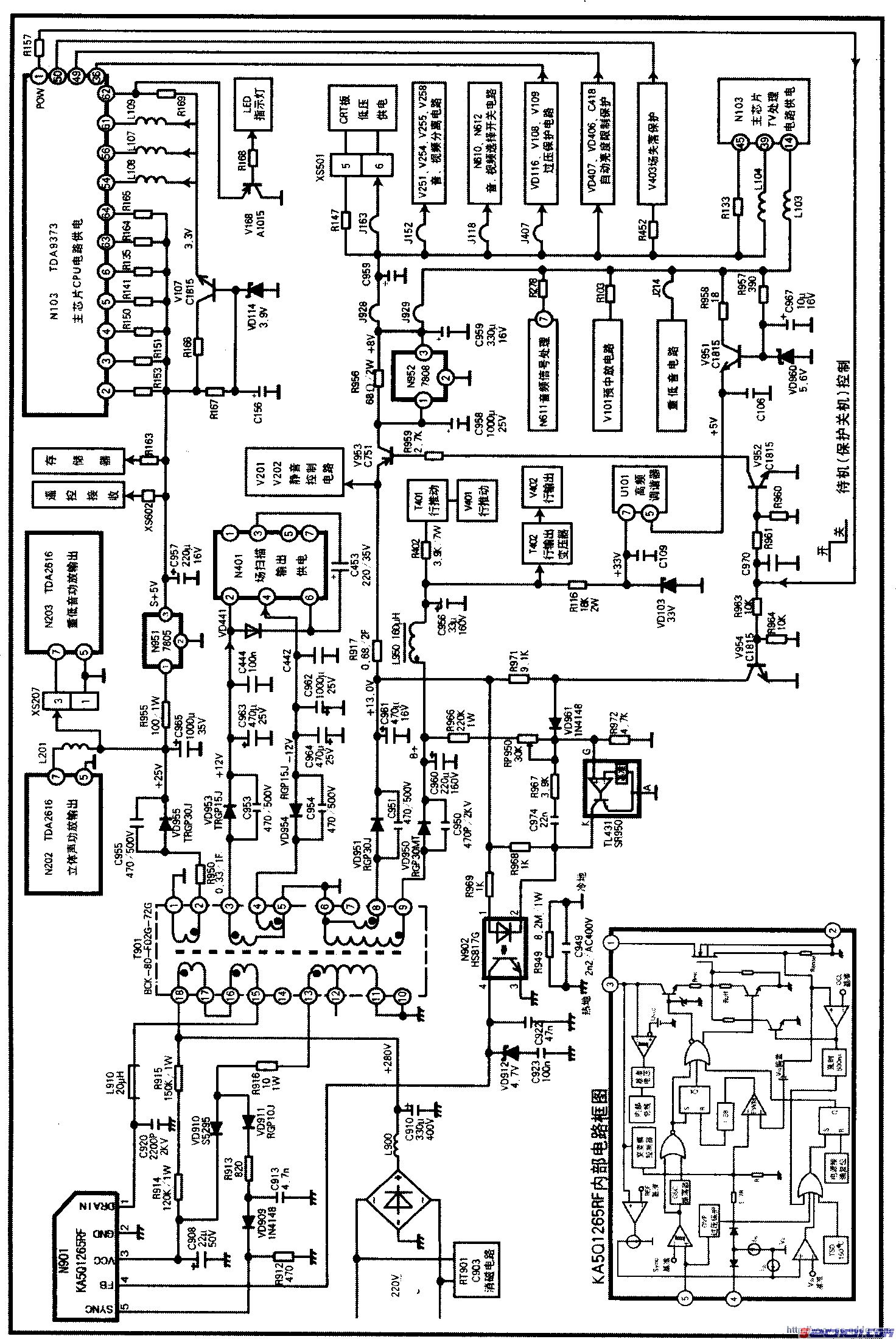

康佳P29SK06l型彩电的供电流程如图2所示。在P29SK061型机的交流电压输入电路中设立了由C901、L90l、C902等元件组成的线性共轭滤波电路,滤除交流输入电压中的高频杂波干扰。由于篇幅原因,此电路在图2中省略未画。
