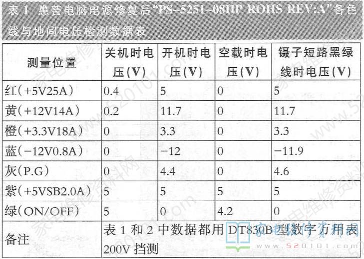

观察RV120和RV121已经烧裂,隐约可见印标都为“TVR10241X”,用MYG10K471代换。因无6.3A/250V焊接保险,使维修受阻。认真观察电源电路板金属壳上的印签(如图1所示),根据“INPUT:100-127V/6A,INPUT:200-240V/3A”,推断该机电源保险暂时能用彩电3.15A保险代换检测调试,找一收录机0.5A交流保险用保险盒,将里面的0.5A保险换为彩电用3.15A保险,将保险盒外面的两根线对应焊在F001的两焊点上,试通电,电源电路板金属盒上的绿色指示灯点亮,在20脚输出排插的紫线与地间测到了5V电压(如表1所示),在绿线与地间测到了4.2V电压,其余各色线与地间电压都为0V,电源风扇不转。

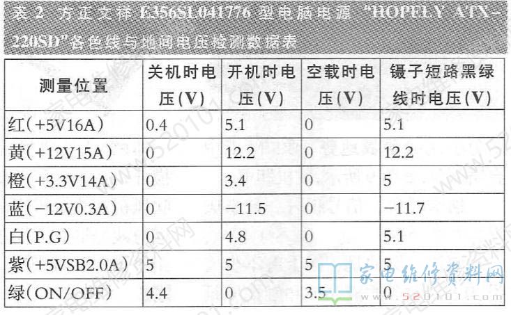

测方正文祥E356SL041776型电脑电源“HOPELY ATX-220SD"20脚排插各色线与地间电压(如表2所示),发现方正电脑在关机时,紫线与地间电压为5V,绿线与地间电压为4.4V,黄线与地间电压为0.4V,其余各色线与地间电压都为0V。在电脑正常开启后,紫线与地间电压仍为5V,绿线与地间电压变为0V,其余各色线与地间电压都是正常的设计电压值。试断开电源所有负载测其紫线与地间电压为5V,绿线与地间电压为3.5V,说明绿线是电源开关机的控制线,正常开机时为低电平0V,关机时为高电平。拔离电源插头,试用镊子短路"HOPELY ATX-220SD”的绿线和黑线,将电源线插回电源插座,电源风扇旋转,紫线与地间电压为5V,其余各色线与地间电压略有升高,但升高值不超过0.3V。经过比较,方正和惠普电脑电源20脚排插各色线输出电压与功能完全相同可以互换,不同的只是方正电脑电源的P.G为白色线,惠普P.G却为灰色线。
