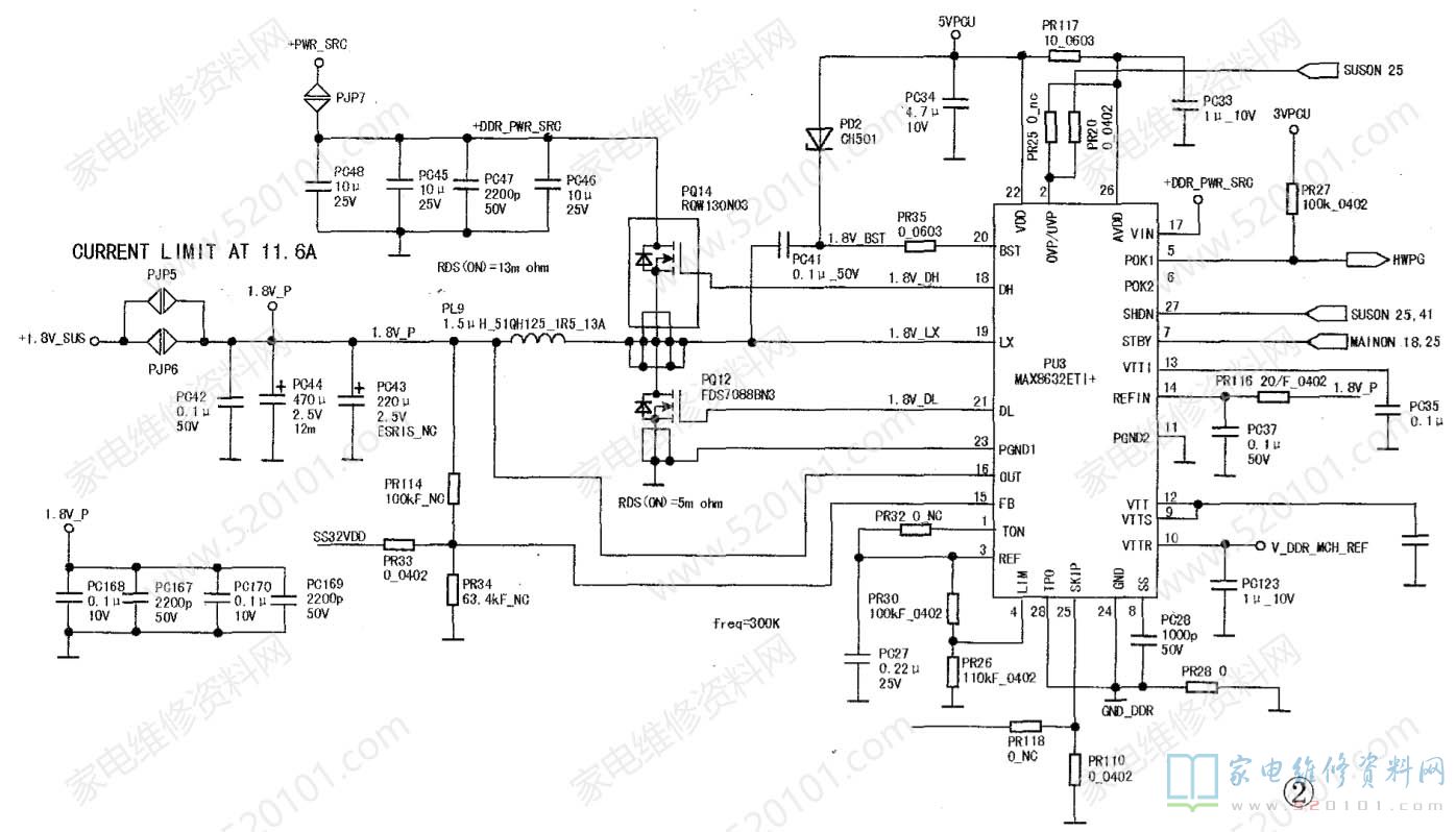

如图2所示,本机内存供电由PU3(MAX8632ET1652 )、PQ12、PQ14、PL9及外围电路组成。查PU3供电22脚(VDD)、26脚(AVDD)电压约为5.1V ,正常。测量其①脚(TON )电压在0.15V~0.51V,仔细查看电路,发现实物中,①脚并没有外接电阻PR32,就是说①脚是悬空的,可不管它。测量③脚1.8V基准电压为0V,但按PWR键瞬间有1.9V 电压闪动。而PQ12、PQ14的G极始终无激励电压。怀疑PU3损坏,但更换新件后,故障不变。更换PQ12、PQ14对管后,还是故障依旧。后来,无意在测量PU3的①脚时,按“PWR"键后居然能正常开机!进一步查PU3的②、③、④、⑤、14脚等,与开启内存激励信号有关的外围电路,均未发现异常元件。无奈下,更换内存测试,还是一无所获!维修陷入困境。静下心来分析:如果说内存供电异常造成EC保护性关机,那么为什么外接电源又能正常开机呢?而且只要外接电源开机后,拔掉电源,再继续让电池供电还能正常工作,而直接用电池开机,就会开机后自动关机呢?对比内存供电电路的外接电源供电跟电池供电的唯-区别,就只有上管PQ14的供电电压不同。就是说,当外接电源供电时,PQ14的⑤、⑥、⑦脚供电是19V(而电池供电时,这三脚供电为12V)。会不会是由于两者的直流供电电压或电流的误差值超过最大允许值引起的保护性关机断电呢?本着这一思路 ,仔细检查相应的滤波电路。

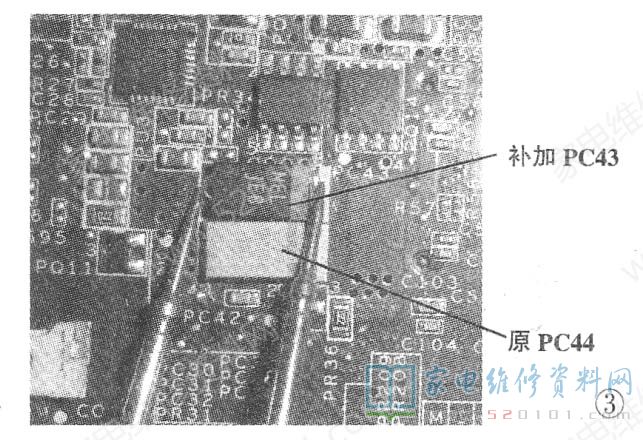

最后,当更换内存供电输出的滤波电容PC44(470uF)后,见图2所示,故障彻底排除!为了保险起见,在原来标注PC43的空位上,再补上一颗220uF的钽电容,如实物图3所示,至此修复完毕!
要证明这点很简单:(1)当拔掉内存时,即使直接由电池供电也能正常开机而不会掉电,换言之,减小内存供电的负载,同样可以使内存供电在电池供电模式下有正常的1.8V输出;(2)开启内存供电的触发信号是SUSON MAINON这两个信号,当EC收到HWPG(此信号还与来自PU4的1.5V、1.05V 供电PU1的CPU供电,5V、3.3V待机的PU6等电路相连接)正常后,就不会拉低这两个信号而关闭系统。反之,上述跟HWPG相连的任一单元电路供电异常时,EC都会把SUSONMAINON两个信号拉低而作出保护性关机动作,即出现所谓的开机掉电现象。
