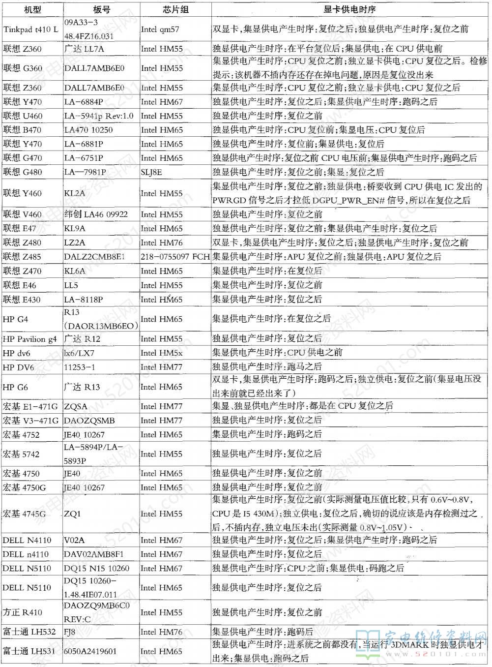

intel HM系列显卡供电时序查询表
2023-05-03作者:徐辉1505评论
