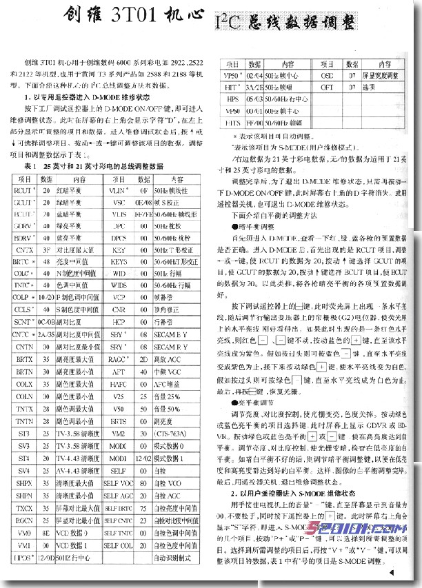

总线调整
创维3T01机心I2C总线数据调整
