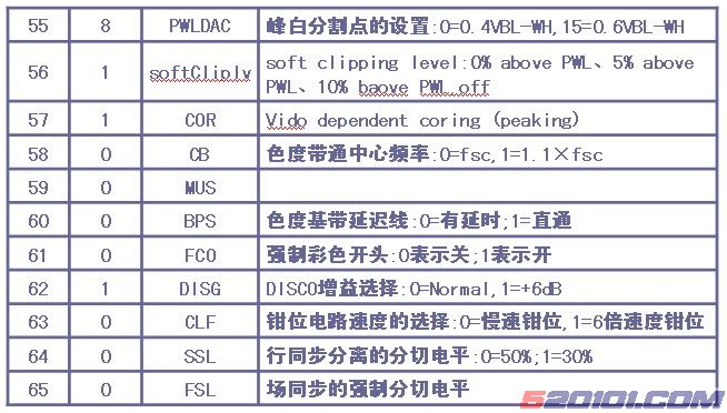

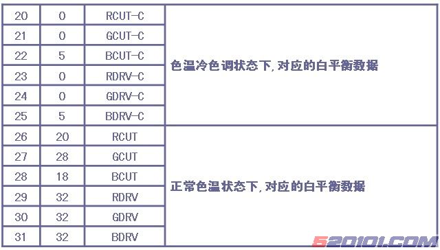

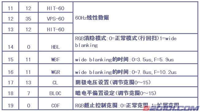

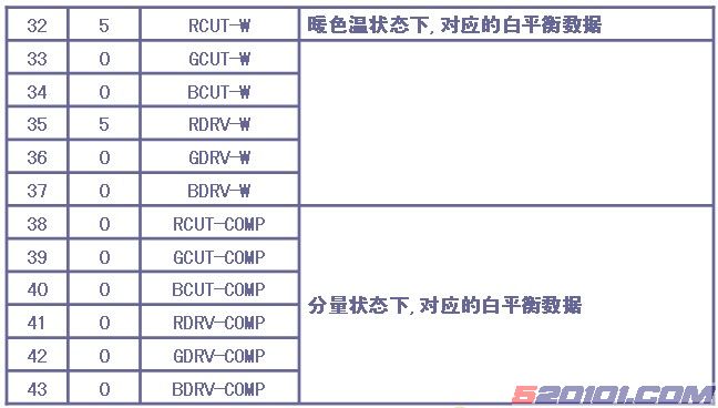

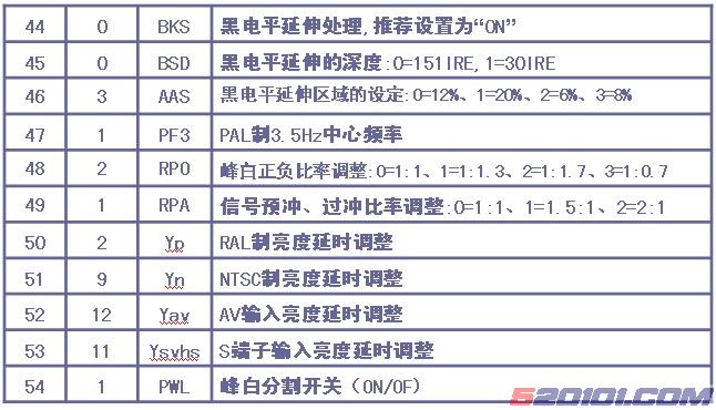

该机芯采用NXP公司的TDA11105PS\N3芯片(目前采用OTP芯片,没有掩模型号).
遥控器型号:CN-30503
限时收看万能密码:无
A、适用机型:
TF21R08
B、总线进入与退出方法
(1)使用用户遥控器CN-30501,按“菜单”键,选中声音菜单中的“音量”选项,输入密码1147即可进入总线。
(2)按压节目加减键选择调整项内容,按压音量加减键进行数据调整.
(3)遥控关机或交流关机即可退出。
