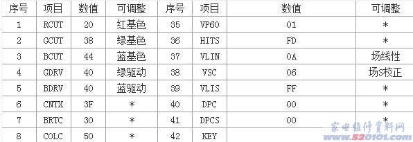

机芯:TB1238机芯
所属机型:海信TC2110G/TF2111G/TF2188G/TF1518彩电
进入方式 : 按左右“→ ←”键调整数值,上下“↑,↓”键调整项 1、在12频道下将伴音音量调整到最小,然后按“静音”键即可进入,屏幕右上角显示符号“D”
