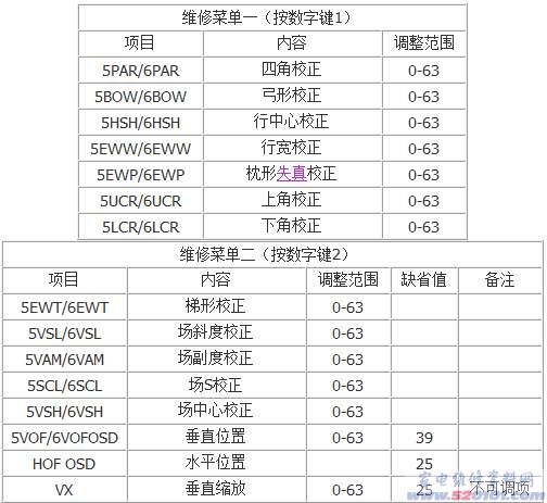

调节方法及数据:进入调试状态后,首先按遥控器上的“菜单”键,即可显示出一组调试菜单,本机一共有九组调试菜单,按“菜单”键即可切换下一组调试菜单,按频道增减键可选择调试项目,按音量增减键可调整参数。
维修项目与预设值如表
