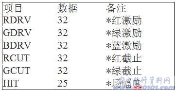

进入方式:
1、打开电视机电源开关。
2、将音量减到最小,将频道号先设定到123,再设定到21。按本机“菜单”键即可进入维修状态。 工厂模式 维修模式
调节方法及数据:按频道增减键选择调整项目,按音量增减键进行数据调整
附;总线项目及数据
