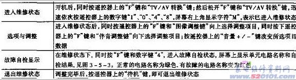

进入方式:同时按“F”和AV 键然后按1、0、4、 8即可进入
退出方式:同时按F和AV键,然后按POWER OFF即可退出
