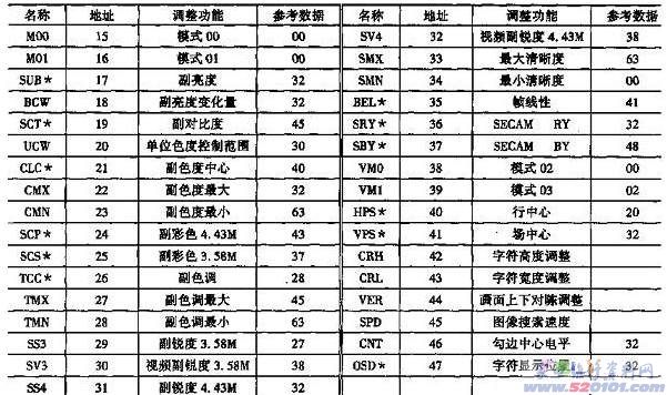

机芯:K4SC机芯
主要芯片:M37210M4-788 TA8880CN TA8776N
存储器型号: 24C04
进入方式:
1、打开电视机电源开关。
2、使用遥控器(HYDFSR-0014),在TV状态下,按“F”键和“TV/AV”键,再依次按数字键“1、0、4、8),屏幕显示“M”,表示进入维修状态。
退出方式:调整完毕,按待机键遥控关机即可退出维修状态
彩电总线调整项目与数据
