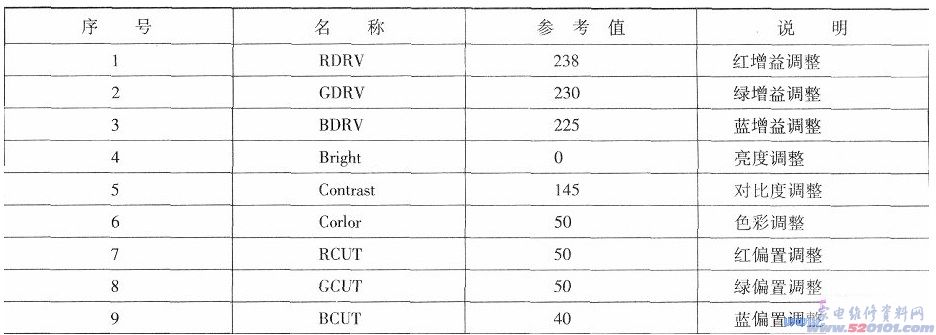

调整项参考数据
工厂初始化各调整项参考数据

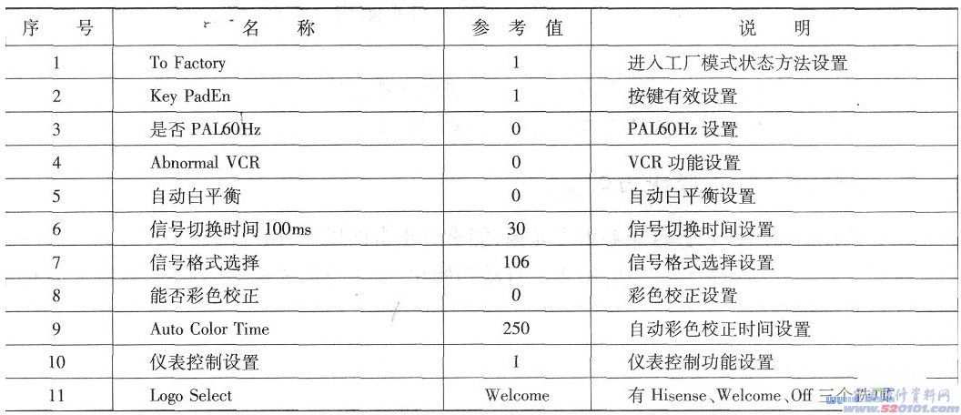

设置选项各调整项参考数据

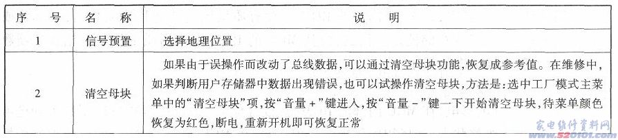

色彩优化各调整项参考数据
