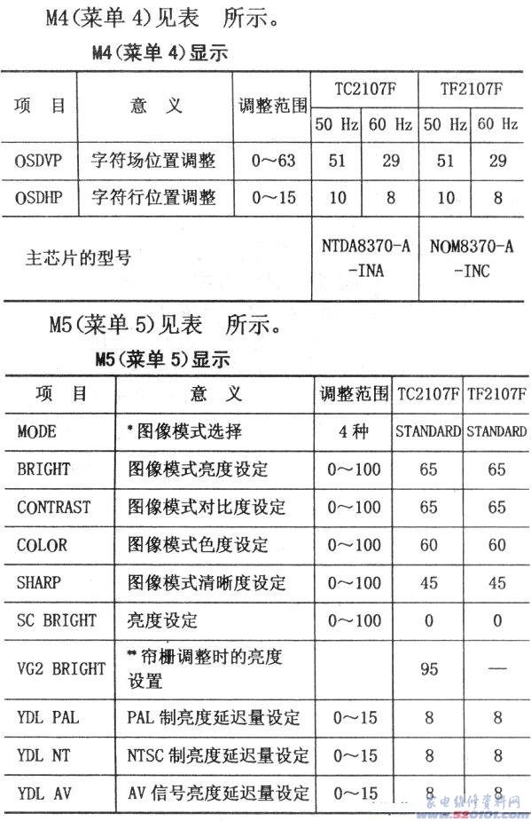

进入方式 : 使用用户遥控器,迅速依次按静音、屏显及9、8、0键,屏左上角显示M字符,表示已进入总线调整状态。
调节方法及数据:遥控器上的菜单键,切换调试菜单;按频道键可选择项目;按音量键调整数据。

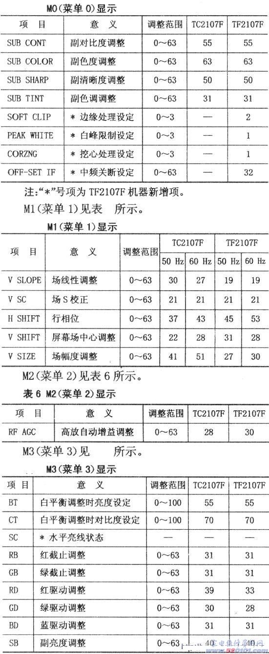

M0(菜单0)见下表所示。
注:“*”号项有STANDARD、DYNAMIC、MILD、PICWB四种模式可选,当选择其他模式时,下面四项的数据随之发生变化。
“**”号项为TC2107F机器新增项。

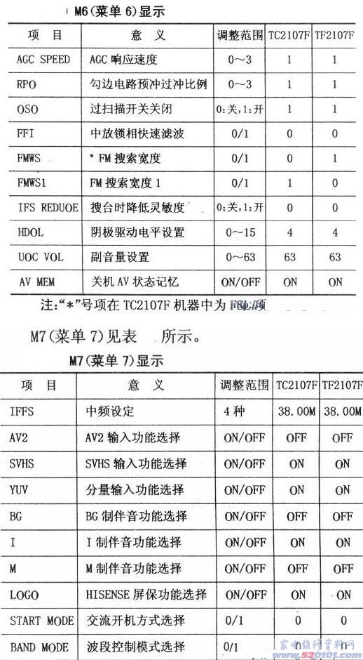

M6(菜单6)见下表所示。
注:“*”号项有38 00 MHz、38 90 MHz、45 75 MHz、58 75删z四种中频可选。

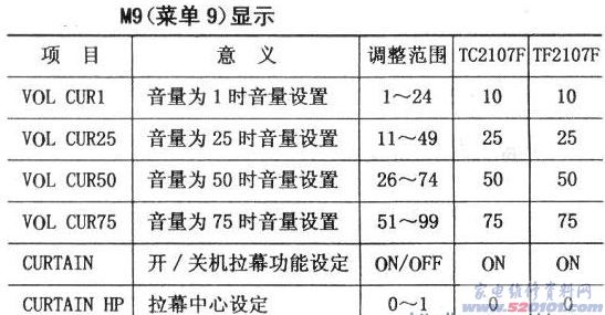

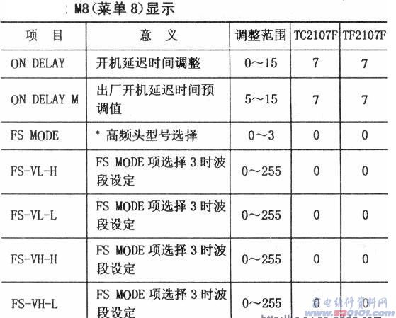

M8(菜单8)见下表所示。注:“*”号项为高频头型号选择(O:TCL,1:GDC,2:XUGUANG,3:其他)。
M9(菜单9)见下表所示。
