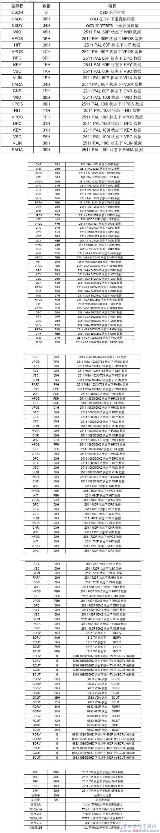

进入方式:在用户状态下进入日历菜单,遥控器输入密码1316进入最高权限设计调试状态。
调节方法及数据: 总线分为工厂菜单和设计菜单,按“画中画交换” 键可在两个菜单之间进行切换,按“上/下”键切换项目,按“左/右”键调整当前项数据。
总线调整数据如下图表格:
