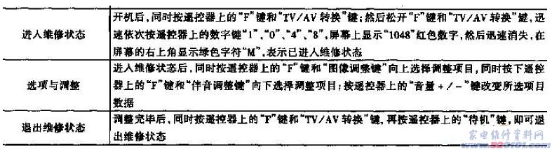

海信TC2518KBP彩电总线进入和调试方法

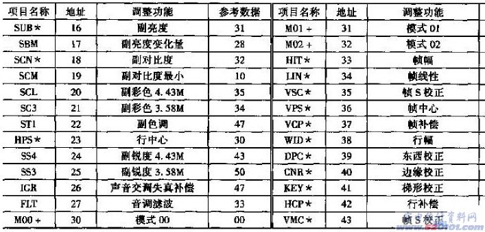

彩电总线调整项目与数据
