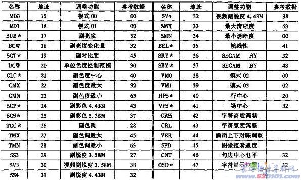

机芯:K4SC机芯
微处理器芯片:M37210M4-788
小信号处理芯片:TA8880
所属机型:海信TC2969彩电
进入方式: 同时按下遥控器上的“F”键和“AV/TV”键,接着按“1048”数字键,这时,屏幕左下角会显示白色的“1048”字样,接着右上角显示绿色的字母“M”,表示已进入维修状态。
调节方法及数据 :按“F”键和图像调节键、伴音调节键,以选择要调节的项目。
按“音量增加或减少”键,以调整参数。
退出方式:按“F”和AV/TV键遥控关机。
