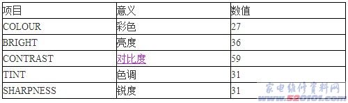

1、同时按住电视机小门里的’F’键和遥控器上的’S’键,屏幕上出现“项目-X设定-X”;
2、按F键,可轮换出现“项目-1”,“项目-2”,“项目-3”。
3、按音量增大、减小键,可轮换出现“设定-0”,“设定-1”。
4、按遥控器上’S’键就能退出特殊功能状态。
5、“F+9”选择开机自动搜台功能
6、“F+1”选择个人设定
附:功能表
项目-1 设定-0 取消最大音量,允许自动搜台
项目-1 设定-1 设定最大音量,禁止自动搜台
项目-2 设定-0 开机时收看上次关机时的节目
