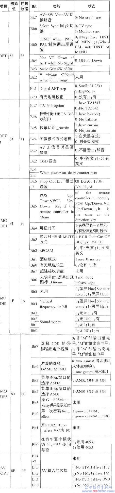

机芯:高清G2-SC+HY158机芯
进入方式:音量菜单项时按遥控器数字键输入密码:0532即可进入调整菜单。
退出方式:遥控关机或者交流关机。
关键调试项及设置项说明
