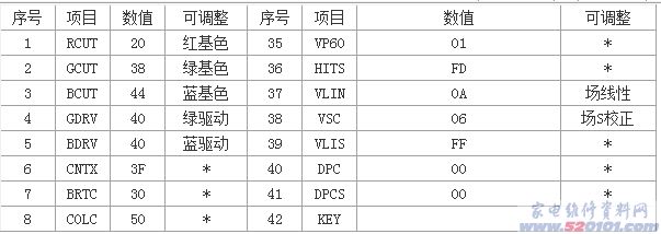

海信TC2910G彩电总线进入和调试方法
2013-06-11
作者:中华维修整理
1952
机芯:TB1238
进入方式:按左右“→ ←”键调整数值,上下“↑,↓”键调整项 1、在12频道下将伴音音量调整到最小,然后按“静音”键即可进入,屏幕右上角显示符号“D”
