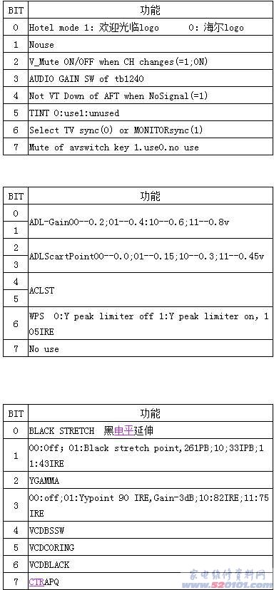

调节方法及数据:
1.S-MODE维修状态按住电视机上的音量减键,直至屏显音垦为“00”,不松手,同时按下遥控器的“屏显”键,此时屏幕右上角若显示“S”字符,即进入S-MODE维修状态.
2.D-MODE维修状态先进人S-MODE维修状态,再按“屏显”键消去S-MODE调试状态,再次按住电视机面板上的音量减键,同时接下遥控器的“屏显”键,此时屏幕右上角显示“D”宇符,即进入D-MODE维修状态。
退出方式:进入D-MODE状态后,按“上/下”键选择调整项目,按“左/右”键修改该项目的数据。
备 注:调整完毕,用遥控关机即退出D-MODE维修状态。

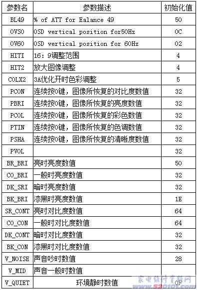

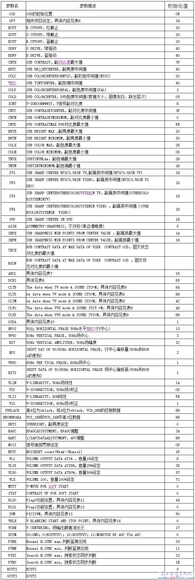

D模式下各调试项目及初始化值表
相关功能选项各位定义表
