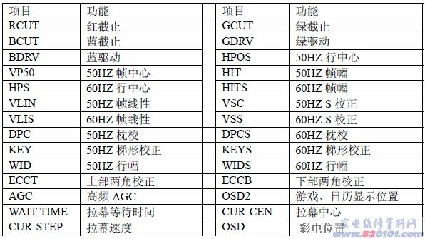

调节方法及数据:
主要工厂参数说明如下表:
注:先调整暗平衡,再调亮平衡:先调SOHz 各种参数,再调试60HZ 参数。
