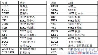

主要工厂参数说明
注:先调整暗平衡,再调亮平衡;先调50Hz各种参数,再调试60HZ参数。
