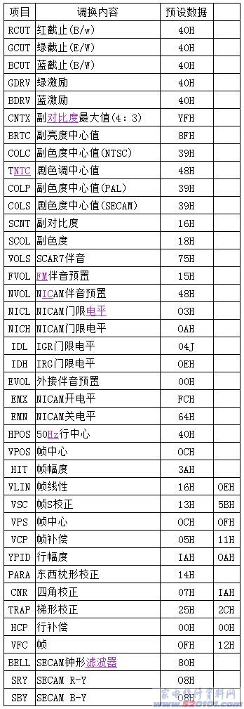

进入方式:按下遥控器上的“MUTE”键一次,屏幕上即显示有静音符号字样。这时再次按“静音”(MUTE)键,并同时按压电视机面板本机“菜单”(MENU)键,屏幕右上角即显示“S”字样,表示已进入维修模式。
调节方法及数据 :按遥控器或电视机面板上的“节目+/-”键,可选择调整项目;按压遥控器或电视机面板上的“音量+/-”键,以调整数据大小变化。在维修模式状态下,其他各功能键的作用是:“-/--”键(遥控上),为水平亮线开关,操作本键用于调整加速极电压及暗平衡;“→”键为视频信号选择键(在遥控上),用于测试信号选择;“MENU”为菜单键(本机面板),在调试中用于调整选择菜单模式;数字键“9”(在遥控上)为自我诊断模式开关键。

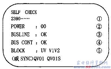

自检功能:在S模式下,按自我诊断模式开关“9”键,每次接下该键(遥控上“9”键)均会改变屏幕上的内置测试图形。如下图所示。
在维修模式(S模式),按下遥控器上的“9”键,若IC间韵连接无误,自我诊断就会开始。在诊断过程中会出现的菜单,如图所示。
注:(1)微处理器的部件号(OA01);(2)保护电路的操作号“00”为正常,当出现“00”以外的显示时,可能有过载电流,电路部件可能有损坏;(3)BUSLINE“OK”正常,SCL(SCL1)——GND、SCL——GND短路,SDA(SDA1)——GND、SDA——GND短路,SCL(SEE1)——SDA(SDA1)、SCL——SDA短路;(4)BUSCONT“OK”正常,当显示为"QNG”时;带有编号的器件可能损坏;(5)BLOCK“OK”正常,“UV”为电视接收模式,“V1”为VIDE01输入模式,“V2”为VIDE02输入模式。
应注意的是:控制屏显字符的器件是QT01。若因QT01损坏而使此显示功能无法正常工作或因为故障而无法正常开机时,自我诊断程序工作如下:
电源指示灯以0.5s的间隔闪烁时,表示保护电路动作,电路器件可能有不良或损坏。这时需检查相关设备。
电源指示灯以1s的时间间隔闪烁时,表明保护电路未动作,但IIC总线部分工作异常,需检查Izc总线电路。
总线调整数据
