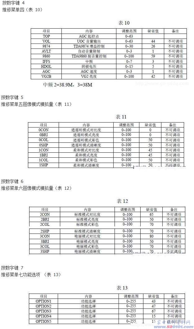

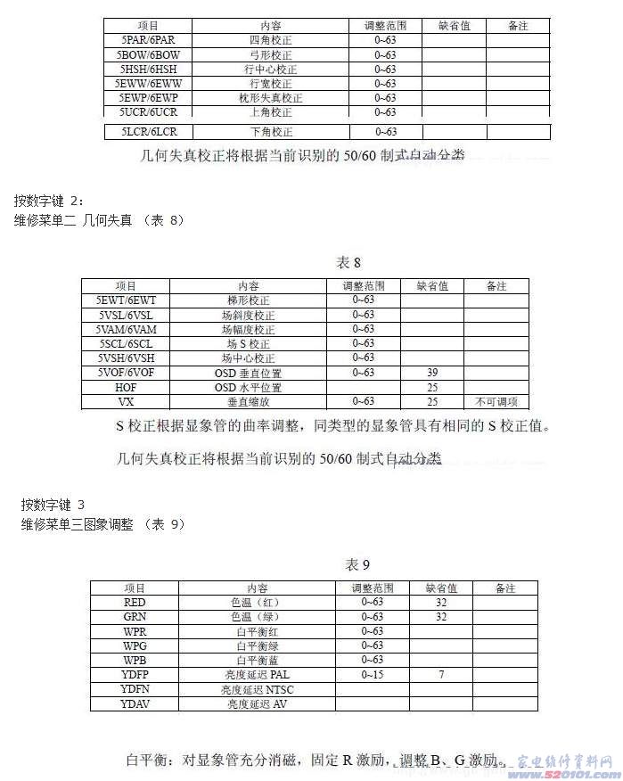

按数字键0帘栅电压调整调整加速极,使屏幕显示由VG2:OUTSIDEHIGH/LOW变为VG2:INSIDEHIGN/LOW
按数字键1;维修菜单一几何失真项目(表7)
