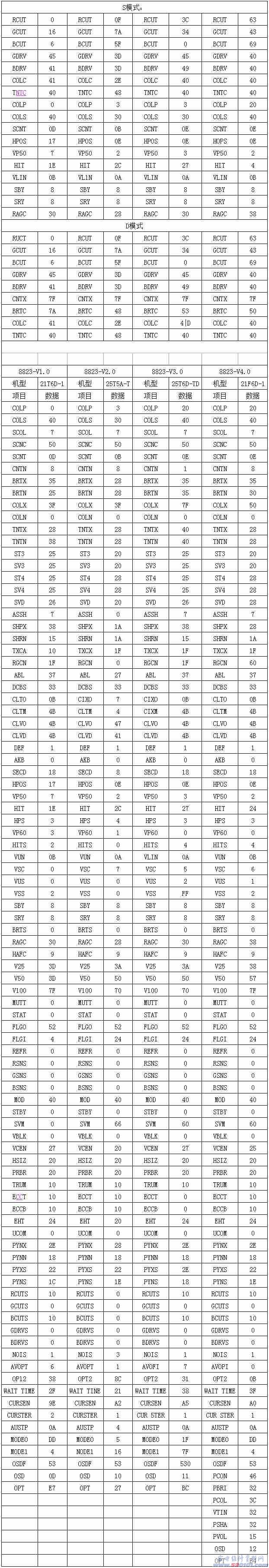

机芯:8823-V4.0
所属机型:海尔21F6D-T彩电
进入方式:将音量减至最小,然后按住电视机上的“音量减”键。同时按遥控器上的“屏显”键,即可进入“S”模式。然后再按“屏显”键,使“S”模式消失。再按电视上的“音量减”键,同时按遥控器上的“屏显键”。就进入“D”模式。
调节方法及数据 : 用“P+、P-”键换项目,用“V+、V-”键调整数据。
退出方式:遥控关机,便退出维修模式。
总线数据表
