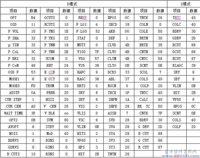

所属机型:海尔21T8K-T彩电
进入方式:
S模式进入方法:电视机处于开机状态,将音量减至O,然后按住电视机面板“音量一”键。同时按遥控器上的“屏显”键,即可进入s模式。
D模式进入方法:先进入S模式;接着松开电视机面板表1 海尔21T8K-T机芯正常机数据“音量-”键,再按遥控器上的“屏显”键使s模式消失;然后再按住电视机面板“音量-”键,同时按遥控器上的“屏显”键,即可进入D模式。
调节方法及数据: 用“节目+/-”键选择项目,用“音量+/-”键调整数据。
退出方式: 遥控关机,即可退出维修模式。
正常调整数据
